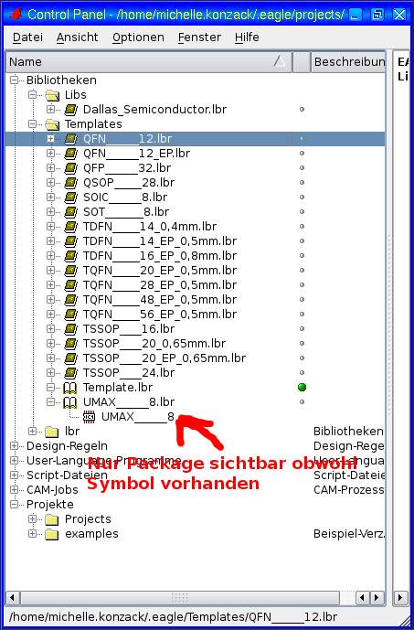

Hallo Leute,
Ich verwende Eagle 5.10  und ich bin gerde dabei, meine Eagle Bibliothek
zu erweitern und habe plötzlich einen eigenartigen Fehler:
Also ich habe eine unmenge an templates erstellt, sprich lbr Datein
welche nur ein Symbol und das Package (Land Pattern) haben.
Nun habe ich eine TEMPLATE.lbr erstellt und wollte das Symbol/Package
TQFN56 aus der Biblithek TQFN56.lbr rüberkopieren...
Das geht nicht mehr...
Genaugenommen wird NUR das Package ohne Symbol kopiert.
Woran kann das liegen?
Außerdem werden vorhandene Symbole überhaupt nicht mehr in den
Bibliotheken angezeigt sondern nur noch Packages und Deices.
Wer kann weiterhefen?
Grüße
Michelle

OP (Firma: electronica@tdnet) Persönliche Seite #1747757
Nee das ist es nicht, denn wenn ich die Bibliothek UMAX______8.lbr
öffne, ist alles da...  Sprich, Symbol und Package...
Nur in der Liste der verfügbaren Bibliotheken wird eben unter
UMAX______8.lbr nur das Package angezeigt...
Wenn ich die Öffne und das *del-packsym.ulp* auswähle,zeigt es ja auch
das Symbolund das Package an...
Siehe die zwei Screenshoots
Grüße
Michelle

Hi Michelle,
ist ein bischen blöd bei eagle: Man kann devices und packages von einer
lib in eine andere kopieren, aber keine einzelnen symbole.
Du must also ein ganzes device kopieren, dann ist auch das symbol mit
dabei.
Innerhalb von libraries kannst du natürlich symbole kopieren:
GROUP, CUT, neue library öffnen, neues symbol, PASTE ;-)
Hoffe, das hilft.
