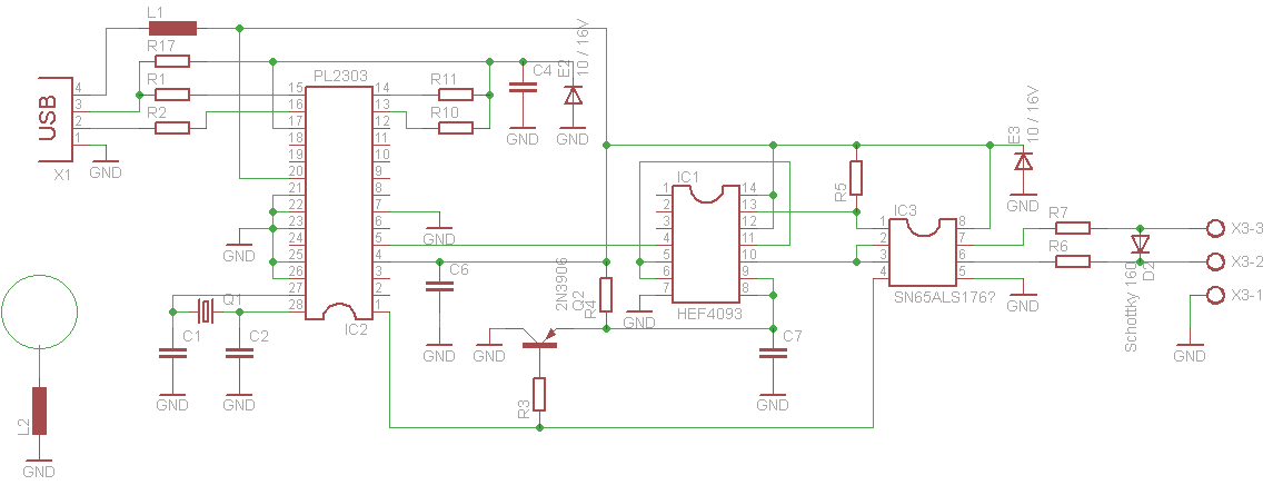

Mit einer USB-Seriell-Bridge von FTDI und einem RS485-Treiber wie z.B.
dem MAX485 hast Du erheblich bessere Chancen. Der FT232 kann die
Sender/Empfänger-Umschaltung des RS485-Treibers selber ansteuern, ohne
daß die Software auf dem PC sich darum kümmern müsste.
Das können USB-Seriell-Bridges von Prolific nicht, bei denen von SiLabs
können das nur einige neuere Varianten.
