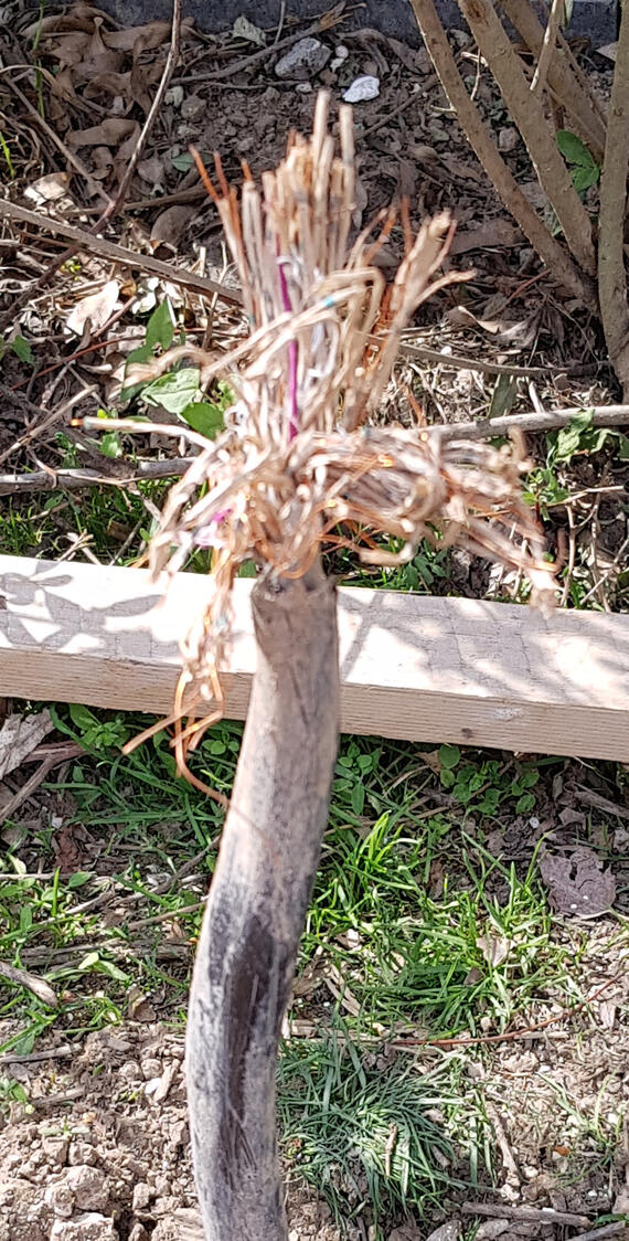

Gast #6738094
Auch wenn es länger her ist: Mal ein Nachtrag zu meinen illegalen
Schaltereien (jaja, ich bin ein Schwerverbrecher, weil ich mir die
gezahlte Leistung selber hole) in der Baugrube. Ja, ich habe einfach das
DSL-Modem und einen kleinen 12V Bleiakku mit in die Baugrube genommen.
Das Kabel war noch ein uraltes, papierisoliertes mit bunten Ringen
(siehe leider unscharfer Foto)! Keine Ahnung wieviel DA - nicht
nachgezählt. Habe mit 2-Wagoklemmen (die mit den Hebelchen) mir immer
ein Adernpaar an das DSL-Modem angeschlossen, bis ich eines gefunden
habe, wo das Sync-Lämpchen zu blinken anfing (beim 3.Versuch schon ein
Treffer!). Hat mir damals das Wochenende gerettet. Montag morgen schnell
wieder abgeklemmt (bis Ende der Woche endlich eine Fernmeldefirma kam,
die offensichtlich nur im Auftrag der Telekom arbeitet und von dieser
unabhängig ist).
Was kurioses (und damit ihr mich richtig als Verbrecher beschimpfen
dürft): Ich habe ein Vertrag mit O2 (Telefonica) und habe eigentlich
immer ein IP in deren Range. Mit der DA, die ich genommen habe, hatte
ich eine IP in der Range von 1&1 (mit whois festgestellt). Sehr seltsam,
dass meine DSL-Zugangsdaten von Telefonica trotzdem funktionierten.
