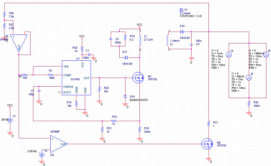

Gast #1750588
> Ja, aber diese Diode entspricht in keinster Weise der Defintion
> einer Flyback/Freilauf/Wheelback oder wie man sie noch so nennt.
Schau dir mal hier
http://www.mikrocontroller.net/attachment/36395/Sperrwandler.PNG
D17 C8 R34
an. Was ist an diesem Snubber anders, als an Diode, Kondensator und
Widerstand des Wikipedia Zeichnung ?
Nichts, ausser dass es an +Ub statt GND angeschlossen ist (weil man ja
keine Leistung liefern will, sondern beim Snubber rückspeisen will).
L1 und M1 sind wie bei Wikipedia Step Up.
