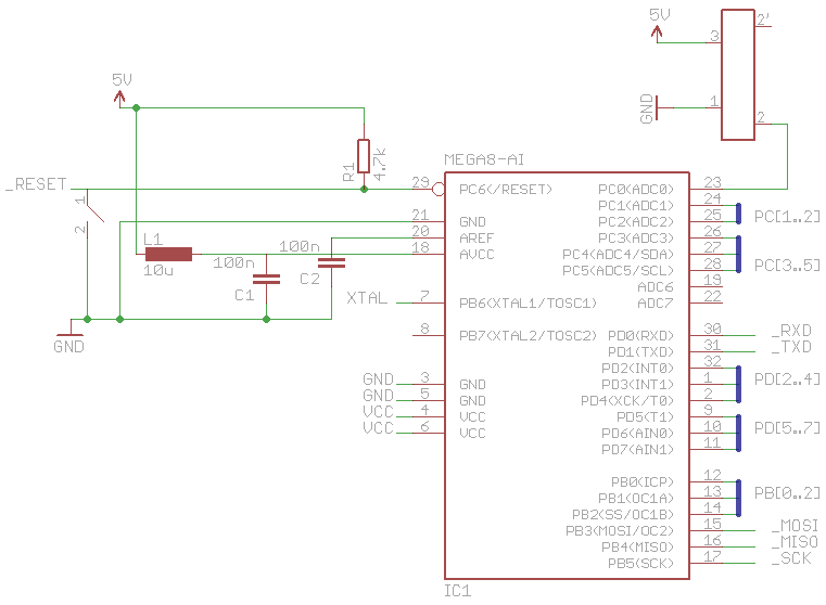

Ich habe ein 10k Schiebepoti:
(http://search.digikey.com/scripts/DkSearch/dksus.dll?vendor=0&keywords=pp1045+SB)
PP1045 SB (Digikey)
Nun lese ich die Spannung vom Poti am ADC eines AtMega48P ein. Hier der
entsprechende Code:
     //ADC an
     //langsamstes sampling (128 clk divider)
ADCSRA = 0b10000111;
     //AVCC als referenz
ADMUX = 0b01000000;
unsigned long zahl = 0;
ADCSRA |= 64;
while(ADCSRA & 64) {}
zahl = ADC;
Das Problem ist nun, dass ich nicht den vollen Bereich des Potis nutzen
kann, sondern nur ungefaehr 5/6 bevor der ADC seinen Maximalwert (1023)
einnimmt.
Ist das so ueblich wenn das Poti von der gleichen Spannung wie die ADC
Referenz gespeist wird oder ist hier was faul?
Sollte man nen Spannungsteiler mit Trimpot zwischen Poti und ADC Eingang
setzen und das einfach ausgleichen?
Vielleicht war ich einfach naiv zu glauben ich wuerde mit meiner
Schaltung den kompletten Schiebebereich des Potis auslesen koennen.
Danke schonmal fuer die Aufklaerung. Ich bin etwas verwirrt...
Felix
OP
Gemessen mit Multimeter:
Versorgungsspannung 5.1V
ADC Referenz 4.4V
Spannung am Schleifer 4.6V
Der ADC gibt allerdings trotzdem 1023 aus... Scheint auch richtig so,
ist ein Problem mit der Referenzspannung. Muss wohl ein Hardware Problem
sein.
Gut, dass ich gefragt habe, das Ganze kam mir schon recht spanisch vor.
Danke Lothar, ich gucke mir jetzt erstmal das Board nochmal gruendlich
an.
