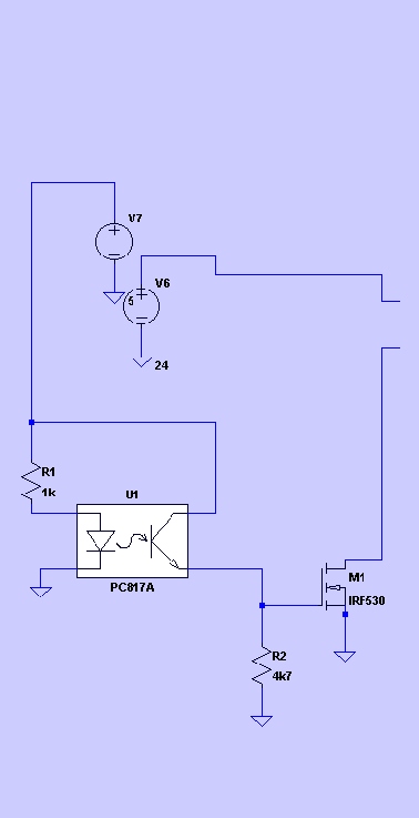

hallo,
mit einem Mosfet möchte ich Spannung von ein Motortreiber umschalten.
der Motortreiber funktioniert mit 24V. ich habe deie 24V mit der
+Eingang von der Motortreiber verbunden, der -Eingang mit Drain der
MOSFET, Source mit Masse und Gate mit Optokoopler , las MOSFT habe ich
BUZ11 verwendet.
das Problem ist der Strom sinkt beim Betrieb von 2.5A zu 1.5A. bis der
Netzteil zusammenbricht? wird ausgeschaltet?
von Micha (Gast)
Kannst du bitte den kompletten Schaltplan anhängen, inkl. Motortreiber?
Oder meinst du Motor (ohne Treiber)?
von Sabine M. (zizo)
Der Motortreiber habe ich mit dem Motor gekauft. ich brauche nur 24V zum
einschießen. Der verbraucht 2.5A. übrigens der umschalten mit dem Relais
hat funktioniert aber mit MOSFET nicht.
von Micha (Gast)
Dan wären Daten zum Motor und Motortreiber und zum verwendeten Netzteil
nicht schlecht.
Hast du mit dem Relais auch GND geschalten oder die 24V?
danke es hat funktioniert, das war Kabel-Problem.
