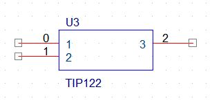

ich weß nicht wieso, aber wenn ich die olb datei in pspice includiere,
dann scheut das nicht wie ein Transostor aus und zweitens an den pins
habe ich im Datenblatt keine 0, was ist jetz basis, collector, emitter?

Ich versuche es nochmal: Ich sehe wenn ich den TIP122 einfüge das im
Anhang gestellte Bild. Ich kann die Drei anschlüsse 0 1 2 irgendwie
anschließen und es tut sich nichts. Ich habe alle Variationen
auprobiert.
Und was muss ich mit dem U1 machen?
lg Hans

von Hannes J. (pnuebergang)
Was erwartest du den? Das ist nun mal ein Subcircuit und kein Model.
von Hans W. (Gast)
Was sind denn Sub circuits?
lg Hans
