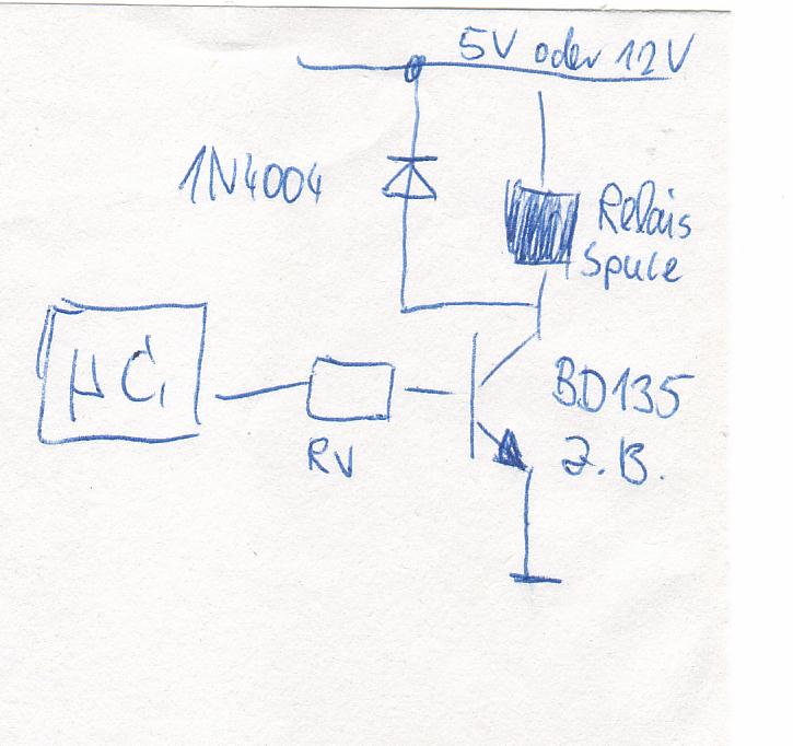

Hallo an alle Forum-Teilnehemer.
Ich arbeite eigentlich auch an einem Mikrocontroller, den Flash M1 von
http://www.wickenhaeuser.de, doch habe ich den in einem kleinen Bereich
unter Kontrolle.
Mein Problem ist an dieser Stelle eher das Problem eine
Transistorschaltung zu entwerfen.
An einem Portpin des Mikrocontrollers habe ich 5V und 30 mA! Was mache
ich da, um z.B einen Motor anzusteuern, der ca 500 mA braucht, oder
mehr?
Frage ist nun "welche" Transistoren ich "wie" zusammen schalte bzw. ob
es eine andere Lösung mit Relais gibt (von Relais habe ich nur leider
gar keine Ahnung mehr).
Möglicherweise weiss hier jemand bescheid und kann mir weiterhelfen.
Also schon mal Danke im voraus,
Christoph
Gast #11353
Hallo
Hier ein Standartvorschlag. Transistoren gibt es noch 3000 andere die du
nehmen kannst. Stell ruhig elektronische Fragen, für Code ist das gcc
Forum da.
Ciao René
