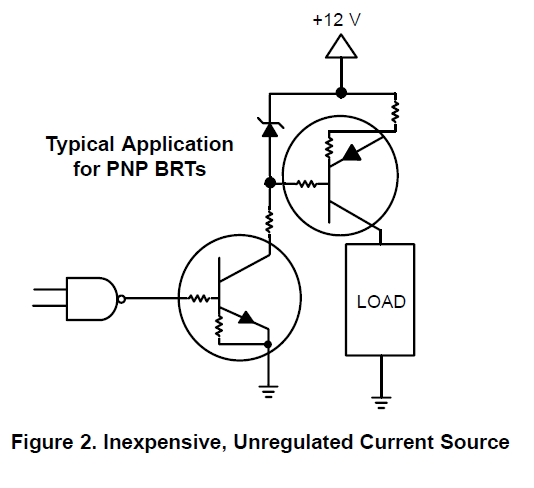

ich hock grad über dem Datenblatt eines "Digitaltransistors" der sich
MUN2111 nennt. Das besondere an dem Transistor ist das die beiden
Vorwiderstände bereits eingebaut sind und sich der Transistor mit den
"high" und "low" Pegeln von Logikgattern ansteuern lässt. Soweit die
Theorie. Nur in dem Datenblatt gibt es ein Anwendungsbeispiel das ich
einfach nicht kapier. Ich hoffe das ihr mir da auf die Sprünge helfen
könnt?
Also zb wieso ist die Basis des oberen, rechten Transistors nicht
angeschlossen?
Und die Funktion des linken Transistors ist mir völlig schleierhaft. Der
hat doch garkein Einfluss auf den rechten Zweig, oder? Und müsste da
nicht die Z-Diode abrauchen wenn der durchschaltet? Zwecks fehlendem
Widerstand?
Ihr merkt schon, ich hab einige Defizite was Transistoren angeht ;) ich
arbeite dran!
Vielen Dank schonmal für eure Antworten!
Grüße Thorsten

Deine obrige Schaltung enthält wie karadur schon bemerkte einen
Druckfehler. Er ist auch im Datenblatt. Der einzige Vorteil des
Transsistors ist eine gewisse Platzersparnis. Was mir hier fehlt ist die
Angabe nach Transitfrequenz oder Schaltzeiten. Wo kann man den kaufen?
Zumindest nicht bei Reichelt. Ich würde da lieber einen BC846 SMD oder
ähnlich nehmen. Füe einfache Schaltaufgaben genügt meist auch ein
Basiswiderstand. Ausserdem gibt es ja noch die Transistorarrays ULN280X.
Die gibt es auch im SO16/18 Gehäuse.
Gruss Klaus.

ja ok, jetzt kommt langsam Licht ins Dunkel. Habe schon an mir
gezweifelt :) also den Transistor (sowohl NPN als auch PNP) bekommt man
bei RS-online oder conrad für wenige cent. aber stimmt schon, bis auf
den platz gewinnt man durch das teil nix.
