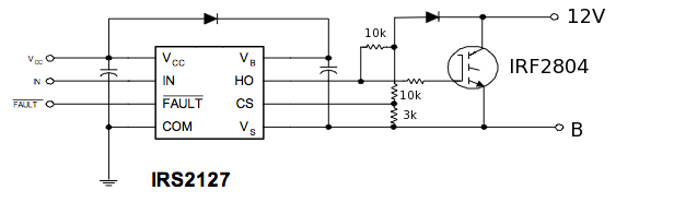

Ich will mit dieser Beschaltung eine Last von 10A schalten. Dies klappt
auch hervorragend.
Jetzt sollte das ganze noch Kurzschlussfest werden.
IRS2127 hat einen Currentsense Eingang, dieser schalet sofort den
Gatetreiber ab, sobald die Spannung an diesem Pin einen gewissen wert
übersteigt.
Wen nun an Pin B eine Kurzschluss gegenüber GND entsteht, dann wird der
Gatetreiber aber sofort zerstört. Der Mosfet überlebt aber
erstaunlicherweise.
Nun rätsle ich woran das liegen könnte. Ich hoffe jemand kann mir auf
die Sprünge helfen. Bin für jede Anregung dankbar.
