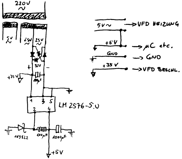

Hallo allerseits.
Ich baue gerade an einer Ansteuerung für ein Vakuumfluoreszenz-Display
aus einem alten Sony-Tuner. Nun habe ich nicht wirklich Ahnung von
Netzteiltechnik und stoße daher gerade ein bischen an meine Grenzen.
Zur Ansteuerung: Zum Treiben des VFD verwende ich Allegro
A6812-Treiberbausteine mit seriellen Schieberegistern (die von einem
atmega32u2 befüttert werden).
Beim Auseinanderbauen des Tuners habe ich mir aus Versehen die alte
Netzteilschaltung gehimmelt, allerdings scheint der Trafo noch OK zu
sein, den verwende ich daher weiter. Ein Versuch, die Schaltung zu
reverse-engineeren ist allerdings grandios gescheitert, ich verstehe
nicht, wie die arbeitet. Daher habe ich das Netzteil unabhängig davon
versucht neu aufzubauen, siehe Anhang.
Der Trafo hat zwei galvanisch getrennte Sekundärwicklungen, eine liefert
ca. 5-6V Wechselspannung, die andere liefert ca. 50V Wechselspannung,
mit einem Mittenabgriff.
Ich verwende nur eine Hälfte des Trafos, nach der Gleichrichtung habe
ich dann ca. 33-35V, die ich auch als Beschleunigungsspannung (VBB) für
A6812/VFD verwende. Mit einem LM2576-5.0 erzeuge ich mir daraus auch
+5V, die Betriebsspannung für µC und die restliche Elektronik (VDD).
Die am Trafo galvanisch getrennten 5V Wechselspannung verwende ich 1:1
als Heizspannung für das VFD (das war vorher auch schon so). Ich hatte
eine Seite der Wechselspannung zunächst mit GND der Gleichspannungsseite
verbunden, hatte dann allerdings sehr starke asymmetrische Leuchteffekte
auf dem VFD (eine Seite hat permanent schwach leuchtende Segmente
gehabt).
Auf http://mitglied.multimania.de/bk4/VFD.htm findet man denn dann auch
eine Erklärung: Da ich eine Wechselspannung auf einer Seite mit GND
koppele, wird die andere Seite regelmäßig negativer als GND, damit kommt
das Leuchten zustande. Nachdeum ich mir das klar gemacht habe, habe ich
die Heizspannung auf einer Seite mit den +5V gekoppelt, und es wurde
deutlich besser, allerdings noch nicht gut. Auch das ist noch erklärbar,
da ja die Spitzenspannung bei 5V Wechselspannung > 5V ist.
Nur - wie kriege ich das gelöst? Muss ich jetzt die Heizspannung "noch
positiver" vorspannen? Und wenn ja, wie?
Kann ich vielleicht einen "virtuellen Mittenabgriff" für die 5V
Wechselspannung bauen und den auf die +5V legen? Würde das helfen?
Ich habe leider von Analogelektronik keine Ahnung und auch die
Diskussionen im unmittelbaren Bekanntenkreis waren nur bis zu diesem
Punkt hilfreich. Ich bin mir auch nicht sicher, ob obiger Aufbau
überhaupt der sinnvollste ist und bin Änderungen daran aufgeschlossen.
Vielen Dank für Eure Hilfe,
        Simon

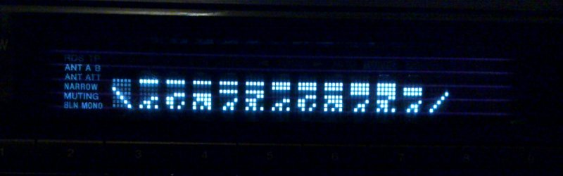

OP #1765665
So ungefähr sieht das im Moment übrigens aus.
Man erkennt, dass auf der linken Seite Segmente vor sich hinglimmen, die
eigentlich nicht angesteuert werden. Auf der rechten Seite (welche die
ist, die gegen GND verbunden ist) ist hingegen alles in Ordnung.
Auf dem Foto sehe ich übrigens auch das erste Mal, dass die Heizdrähte
offensichtlich leuchten, vielleicht geht da doch ein bischen viel Strom
drüber...

Gast #1765729
> Nun habe ich nicht wirklich Ahnung von Netzteiltechnik
Merkt man.
Nutze beide 25V Wicklungen, schmeiss den Brückengleichrichter raus:
 S       |  Elko
 S       |
Ja.
Trenne der Verbindung der Heizspannung zu +5V auf.
Verbinde einfach beide Seiten der 5V Wechselspannung (also die Enden der
Heizfäden) über hochohmige Widerstände (47k) mit den +5V.

2. Mit einer Ladungspumpe (hier kann man sogar einfach den Trafo
anzapfen und so ne Dioden cap kombi dranhängen) kriegst du fast
unendlich positive/negative Spanungen (je nach aufbau), also genung für
deine VFDs...
