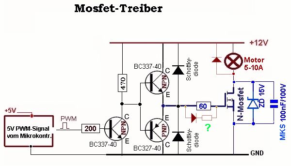

ich möchte meine erste Treiberstufe bauen und hab mir was
zusammengestrickt. Passt das so wie im Bild?
- Brauche ich die 2 Schottkydioden überhaupt?
- Und die Beschaltung um den Mosfet - ist das ok?
- Was gibt man beim grünen Fragezeichen als Widerstand rein? Auch 60R?
lg
Triti

Übertrieben.
Du brauchst die ZD und den MKS nicht, die Freilaufiode reicht.
Die Schottkys nicht.
Und den 60 Ohm auch nicht.
Bleibt 4 Transistoren 2 Widerstände 1 Diode.
OP #1765206
> Welchen Mosfet verwendest du? Welche Ugs verträgt der maximal?
IRF530, VGS ±20 V
http://www.datasheetcatalog.org/datasheet/fairchild/IRF530.pdf
Gut.
Ich hab mal gelesen, dass wenn man einen grösseren MKS über den Mosfet
gibt, das Quietschen bei einem Akkuschrauber weg ist weil sich der
Schaltvorgang irgendwie "beruhigt". Kann natürlich Quatsch sein.
Ok. und die Diode+Widerstand darunter auch nicht.
Brauche ich das also nur, wenn ich den Mosfet direkt an den MC hänge.
Wenn ich das überhaupt richtig verstanden habe was ich bis jetzt gelesen
habe dann kann man direkt schon anhängen, aber nur bei niederen
Frequenzen. Ist nur die Frage was ist "nieder".
Danke!
lg
Triti
Nein, auch dann nicht.
Du brauchst es, wenn du die Schaltflanken beeinflussen willst.
Den Widerstand um den Umschaltvorgang langsamer zu machen,
die Diode+Widerstand um eine Richtung (bei gezechneter Form das
Einschalten) dann nicht so langsam zu machen.
Hast du Probleme mit der Schaltzeit ?
Nein,
also brauchst du die Teile nicht.
Nein. Dein MOSFET wird mit den 5V vom uC nicht ganz eingeschaltet.
Du brauchst die Schaltung mit ihren 3 Transistoren also schon, damit
dieser MOSFET mit 12V angesteuert wird, womit der voll durchschaltet.
Hättest du einen LogicLevel MOSFET genommen wie IRL530, dann könntest du
den bei nur gelegentlichem Umschalten direkt an einen uC hängen.
