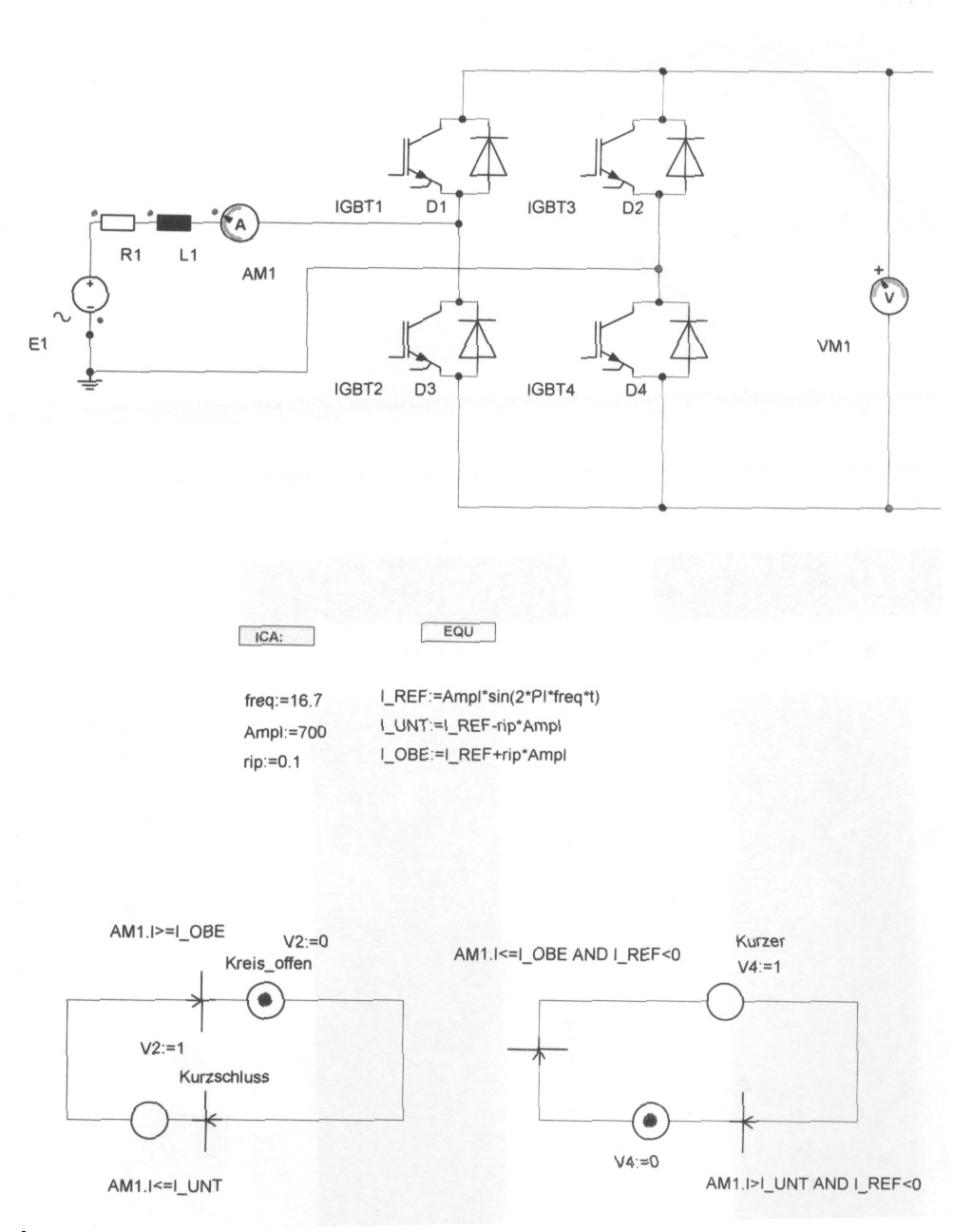

verzeit meine simple Frage, aber ich soll eine Strombandregelung für
diesen Steller schreiben.
Ich schalte während der positiven Spannungshalbwelle von E1 Ventil IGBT2
ständig an und aus und erreiche das gewünschte Ergebnis.
Wie kriege ich Simplorer nun dazu, auch in der negativen Halbwelle
selbiges mit Ventil 4 zu tun? Der "Regelkreis" wäre der selbe oder?
Simplorer müsste doch nur in diesen zweiten Kreis wechseln. Tut er aber
nicht :(
Hab schon alle möglichen Kreiskonstrukte mit Übergangsbedingung I<=0 und
ähnliches probiert - Resultat: TransX schaltete mehr als 10x... Abbruch.
Danke schonmal

1.im PC-Forum scheint die Frage fehlplatziert.
2. mach nochmals einen neu Skizze, damit amn die Zuordnung besser
erkennt.
3.Daß links oben schaltet ist normal, aber rechts unten ist unterhalb
der Masse. Daher solltest Du die Ansteuerung nochmals genauer ansehen.
