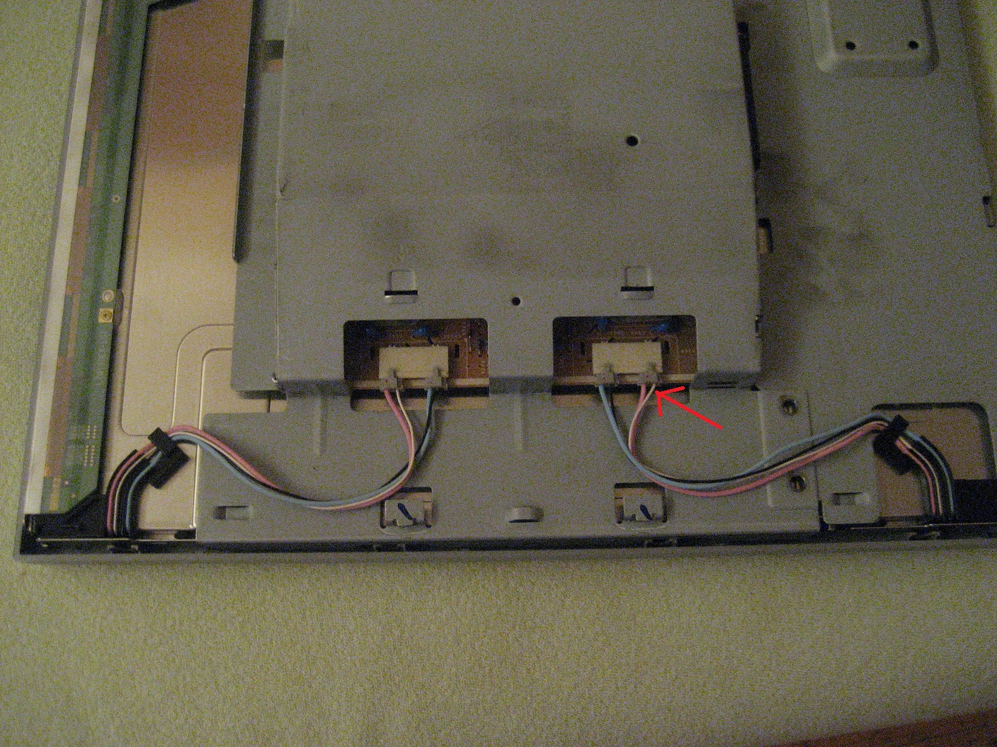

Kann mir wer bitte verraten wozu die dünnen Leitungen neben den
Hochspannungsleitungen dienen?
Habe da ein TFT mit defektem Inverter wie im bild, und würde fals
möglihc einfach 2 Inverter von einem Scanner da einsetzen die haben aber
diese dünne Leitungen nicht, nur halt jeweils 1 HV und 1 GND.
Gast #1767014
Sieht mir sehr dannach aus, dass 4 CCFL Lampen verbaut sind,
also die dickeren Leitungen mit HV beschaltet sind und die dünneren auf
GND liegen.
Ob dem so ist sollte man herrausfinden können indem man mal probeweise
ein Adernpaar an einen Scannerinverter anschließet.
Wenn nur eine Ecke des TFTs aufläuchtet wirst du wohl 4 Scannerinverter
benötigen.
vg,
Daniel

>kannman 2 oder 4 rören paralell oder auch seriell an einem einzelnemn
>inverter betreiben?
Nein, der Inverter ist auf den Strom und die Spannung abgestimmt. Es
gibt aber Inverter mit mehreren Ausgängen für mehrere Röhren.
MFG
Falk
