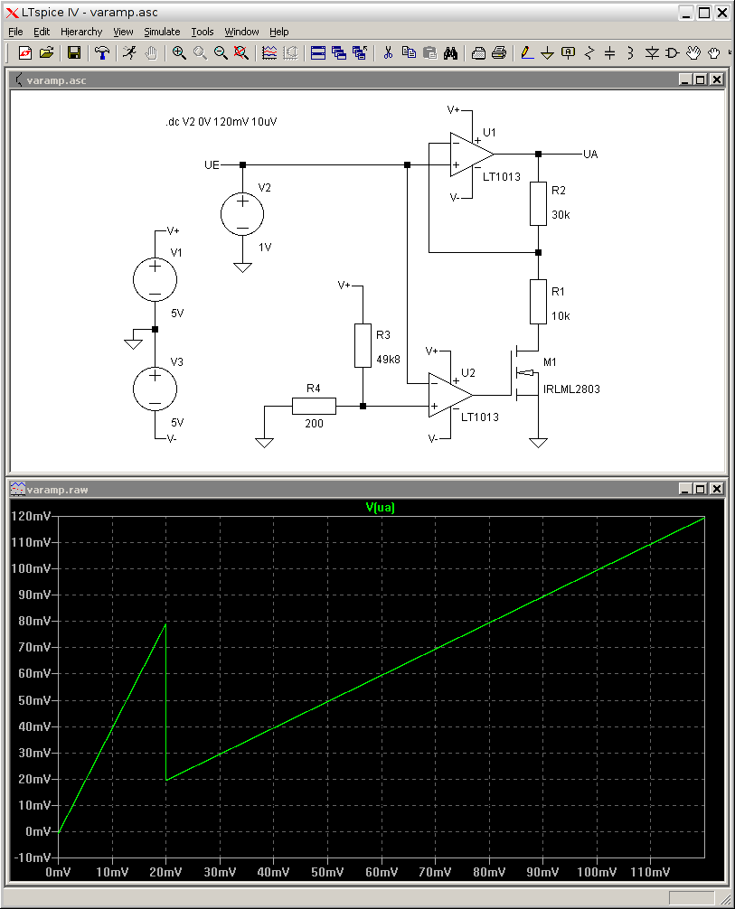

ich hab auch so meine verständnisprobleme ;-) ich glaube, das einfachste
ist, wenn du folgende tabelle ergänst:
In = verstärker-eingang
Out = verstärker-ausgang
In   |  Out
0V   |   ?
10mV |   ?
20mV |   ?
30mV |   ?
1V   |   ?
2V   |   ?
3.3V |   ?

Ok jetzt:
A = Verstärkung (vielleicht 4)
In   |  Out
0V   | A x Vin
10mV | A x Vin
20mV | A x Vin
30mV |  Vin
1V   |  Vin
2V   |  Vin
3.3V |  Vin

Also der Beriech 0-20mV ist nur um eine Steuerung zu erkennen, ob sie
Angeschlossen ist oder nicht (je nach Steuerung von 3mA bis 20mA), wenn
die Steuerung aktiv ist, dann geht der Verbrauch über 100mA, und bei
Kurzschluss höher.
Deswegen der Bereich 0 - 20mV nur zum Erkennen, der tatsächliche
MEssbereich wäre danach von 100mA bis 2,5A.
Wegen dem Rauschen des ADCs kann ich die 3mA nicht richtig messen, und
ich muss bis 2,5A messen können.
Wenn ich nur den Bereich verstärke dann habe mindestens 10mA am ADC
Eingang wenn die Steuerung da ist und kann immer noch bis 3A messen.
