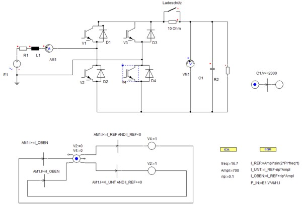

verzeit meine simple Frage, aber ich soll eine Strombandregelung für
den gezeigten Steller schreiben.
Ich schalte während der positiven Spannungshalbwelle von E1 Ventil V2
ständig an und aus und erreiche das gewünschte Ergebnis.
Wie kriege ich Simplorer nun dazu, auch in der negativen Halbwelle
selbiges mit V4 zu tun? Der "Regelkreis" wäre der selbe oder?
Simplorer müsste doch nur in diesen zweiten Kreis wechseln. Tut er aber
nicht :(
Hab schon alle möglichen Kreiskonstrukte mit Übergangsbedingung I<=0 und
ähnliches probiert - Resultat: V4 schaltet kein einziges Mal, in der
nachfolgenden Periode schaltet auch wieder nur V2...
Danke schonmal

HI soweit noch Bedarf besteht, ich habe die IGBTs ueber nen Comparator
angesteuerten. Als eingang habe ich eine dreickespannung genommen die
xfache frequenz, der Nennspannung hat.
Zur Regelung habe ich einen einfachen PI regler genommen. RMZ ueber den
strom gebildet und den erhaltenen Zeiger wieder in ne sinusfunktion
umgeformt. diese gilt als referenzspannung fuer den Komparator.
ahja welches simplorer benutzt du!? bei der 7er version rate ich dir
fuer die I-glieder eine S&H zu erstellen, da das I-Glied nciht immer
recht fuktioniert. so wärst du auf der sicheren Seite
