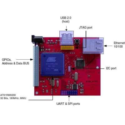

Ich würde gerne ein ARM Board machen mit externem Ram, Dataflash und
SD-Karte sowie Camerainterface für die 10$ Sparkfun Kamera und Usb-host
sowie Ethernet, eventuell auch USB-client sowie RFM12 Board alles
ohne BGA. Spannungen, 1.65V sowie 3V. Für mich wäre es so Ok, der
Prozessor
wäre der AT91SAM9260, hätte zwar noch LCD Interface und einiges mehr
zu bieten, wer es braucht, bitte melden.

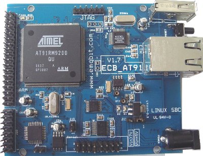

Im Prinzip wird es was wie das mini2440 Board, welches man für 35 Euro
zu kaufen bekommt und wo der Prozessor doppelt so schnell ist sowie
ohne parallelem Flash, sondern nur spi Flash, weil der Flash in kleinen
Stückzahlen doch extrem teuer ist. Die beschriebenen Schnittstellen
werden am Board vorhanden sein, und noch eine kleine Stiftleiste für
Erweiterungen. Habe drei Bilder angehängt, wie ich mir das so Vorstelle,
zwar sollte das Board länglicher sein aber so ungefähr wäre meine
Vorstellung. Primäres Einsatzgebiet für welches ich es plane:
Robotic sowie generische Ethernet Webcam und Ethernet Interface für
Sensoren/Geräte mit Support für 12V POE über einen Injektor, max 25V.
