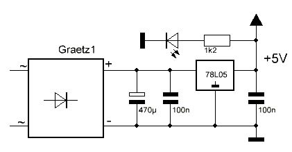

ich habe die im Anhang dargestellte Stromversorgung aufgebaut,
eigentlich nix dramatisches... Die Kontroll-LED `pumpt` jedoch, leuchtet
also mal hell, dann wieder dunkel, hell, dunkel usw. Ich vermute, es
liegt an der Eingangsspannung von 11,5 V Wechselspannung ??
Welchen 7805 muß ich nehmen, damit die Schaltung sowohl mit einer
Eingangsspannung von 11,5 V AC als auch mit 9 V DC immer eine
stabilisierte Ausgangsspannung von 5 V liefert ?
von Armin H. (min)
Hinter dem 78L05 fehlt noch ein Elektrolytkondensator.
von (prx) A. K. (prx)
Eigentlich muss da keiner hin.
Hängt ausser der LED noch was am Ausgang dran?
von Wilhelm F. (Gast)
Das sieht alles gesund aus. Hast du die Anschlußbeine am 78L05
vertauscht? Manchmal gibt es in den Datenblättern Untenansicht oder
Draufsicht, das muß man unbedingt beachten...

von Stephan Giesinger (Gast)
Hinter der Schaltung hängt ein Mega8 und ein XBee-Board, die ziehen
zusammen aber sicher weniger als 1A ;-)
Habe diesen Teil mal abgetrennt und messe jetzt bei angelegter
11,5V-Wechselspannung am Ausgang 8,4V, das Pumpen ist weg.
Schließe ich die 9V-Gleichspannung an den Eingang erhalte ich je nach
angelegter Polarität entweder die gewünschten 5V oder aber 8,0V als
Ausgangsspannung.
Also am besten nochmal aufbauen, geht schneller als die Fehlersuche.
Ach so, grundsätzlich wäre der 78L05 schon für die 11,5V AC geeignet ?
Nach dem Brückengleichrichter liegen erwartungsgemäß 16V DC an, was für
den 78L05 doch eigentlich zuviel ist, oder ?
von Ohforf S. (ohforf)
Der 78L05 hält nur 100mA aus :P
11,5 rein, 5V/100mA raus ergibt 0,65W, was thermisch bereits jenseits
der Grenze eines 78L05 ist.
Welchen Spannungsregler sollte ich alternativ nehmen ?
von g457 (Gast)
Kommt drauf an. Ein 7805 mit einem (großen) Kühlkörper sollte das
packen. Wenns mehr Strom braucht (als der 7805 mit Kühlkörper an
Verlustleistung verträgt), dann einen kleinen Stepdown-Wandler à la
LM2576.

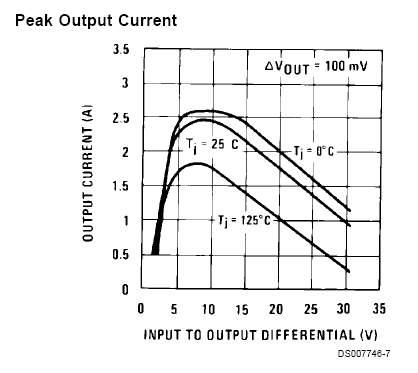

von Armin (Gast)
Genau, der 7805er regelt bei Übertemperatur automatisch runter, schau
dir mal die Kurven im Datenblatt an. Nimm einen 7805er im TO220-Gehäuse,
der geht ohne Kühlkörper bis 1A, mit Kühlkörper bis 2-3A.
Die 78er-Serie ist uralt und eine recht simple Schaltung (ist in manchen
Datenblättern sogar komplett abgedruckt). Es ist immer wieder
faszinierend, wofür man die Dinger alles verwenden kann...
von Michael H. (michael_h45)
ahja?
30V Eingang, 5V Ausgang, macht 25V und damit bei 1A genau 25W Differenz.
Das will ich ohne Kühlkörper mal sehen.
Auch sind 2-3A vollkommen falsch!
Die Bahnen oder pn-Strukturen können durchauch bei solchen Strömen von
300% durchlegieren.
Nein, sicherlich nicht komplett.
Und verstanden hast du sie auch nicht. Das hast du klar gemacht.
und für was sie manche missbrauchen.

von Jens G. (jensig)
>Diese Unterstellung bewerte ich als Frechheit.
Nun, wenn jemand behauptet, daß man einen Standard-78xx mit 2-3A
belasten kann, und ohne KK noch mit 1A (würde max. 2V Diff erlauben
(2W), also bereits unterste Sättigungsspannung, also nutzlos - da
brauchen wir also gar nicht erst von 30V Differenz sprechen), dann
drängen sich solche Vermutungen schon auf ...
von Kai Klaas (Gast)
Naja, Armin hatte nicht so ganz unrecht, zumindest wenn er den Peak
Current meinte.
Kai Klaas
> Current meinte.
OK... aber das ist keine Grundlage für den Bau eines Netzteils.
Wie hält man den armen 7805 bei der Verlustleistung auf 0-25 C ?

Welche Umgebungstemperatur braucht man für den Betrieb bei 1A ohne
Kühlkörper - und wie lange hält das ? Braucht man Flüssigkühlung oder
Druckluft ? Da muss ein fauler Trick dabei sein.
Da ist kein fauler Trick dabei, sondern man kann den Peak-Strom/Leistung
nicht mal so nebenbei als Dauerstrom uminterpretieren (bzw. das implizit
so in dieser Richtung lenken). Wenn Du willst, hält ein TO220iger Mosfet
je nach Type ja auch ohne KK gut und gerne 1kW aus - aber eben nur Peak.
Ein TO220 ohne KK hat seine absolute Grenze bei rund 2W Dauerlast bei
25°C Umgebung, und 150°C Chip-Temperatur.
