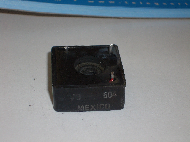

Hallo Ich habe hier einen Leistungshalbleiter mit der Bezeichnung VD504 Mexico und brauche dafür Ersatz Es könnte ein Leistungstyristor sein. Die Steuerung ist von 1985. Das Gehäuse ist wie bei einem 35A Brückengleichrichter allerdings mit nur 3 Anschlüssen Im Netz habe ich nichts gefunden Kann jemand helfen ? Gruss und danke Bernd
#1770663
VD ist kein mir bekannter Name für Thyristoren aus jener Zeit, auch vom Gehäuse her passt das nicht. Könnte es sich um eine Gleichrichter-Halbbrücke handeln?
Vielleicht ist einfach ein halber Brückengleichrichter (also 2 Dioden). Leistungsthyristoren sind eher in solchen Schraubbgehäusen gruss K.
Bernd: Ein Foto oder zumindest die Angabe der Gehaeusebauform wuerde schon weiterhelfen. "Mexico" ist lediglich der Herstellungsort. Dann kommen immer noch ein Dutzend Firmen in Frage. Am besten die Schaltung herausbekommen..... Gruss Michael
Hallo Hier ein Bild Gruss und Danke Bernd
steht da vor dem VD etwas abgesetzt nicht noch ein Zeichen (eine 6 oder sowas)? 6VD504 scheint aber erst recht unbekannt bei Tante Guugle zu sein.
Hallo Jens Da steht nichts (ist ein Kratzer)

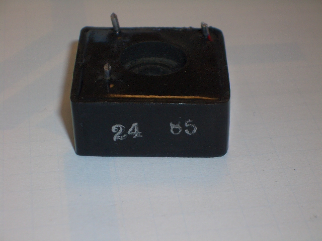

Das war dann wohl die falsche Seite vom Chip, 504 ist die 4. Herstellungswoche 1985 in Werk VD in Mexiko.
Hallo MaWin Das Datum steht auf der anderen Seite Auf der Platine stehen bei den Anschlüssen F D E Gruss und danke Bernd

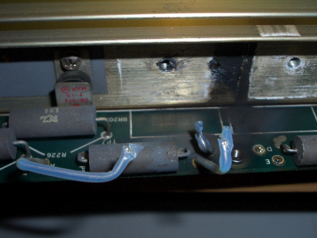

Hallo Die Bezeichnung auf der Platine ist BR 201 Gruss und Danke Bernd
#1772050
Ein Foto von der Leiterplatte, auf der das Ding war, wäre hilfreich. Bleibe immer noch bei Halbbrücke.
Hallo Hier die Bilder vom Layout Gruss und Danke Bernd
#1773140
Bleibe immer noch dabei.
Im Bild hast Du F D F eingetragen. Bisher war die Aussage F D E - könnte wesentlich sein ;-)
Hallo Jens Du hast Recht mein Fehler es ist "F D E" Gruss und Danke Bernd
