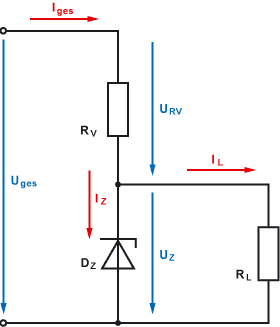

sitz grad seit Stunden an einer Elektronik-Rechnung und komm einfach
nicht weiter -.-
Also gegeben sind:
- Rv = 1kOhm
- Rl = 2kOhm
- Uz0 = 4.9V
- rz = 5Ohm (differentieller Widerstand der Diode)
- Uges = 12V
Nun will ich Diodenstrom und -spannung berechnen, jedoch ohne die
Näherung (ohne rz) zu verwenden.
Wahrscheinlich brauchts nur nen kleinen Denkanstoß, aber der will
einfach nicht kommen^^
lg
xeox
btw: das Ergebnis ist
- Iz = 4.62mA
- Uz = 4.923V
Moderator #1770615
Z-Diode durch Reihenschaltung von Spannungsquelle und Widerstand
ersetzen, Knotenpunktgleichung für Knotenpunkt in der Mitte der
Schaltung aufstellen und nach dem Spannungspotential an diesem Punkt
auflösen. Daraus lassen sich dann ganz leicht alle weiteren Spannungen
und Ströme in der Schaltung ausrechnen.
