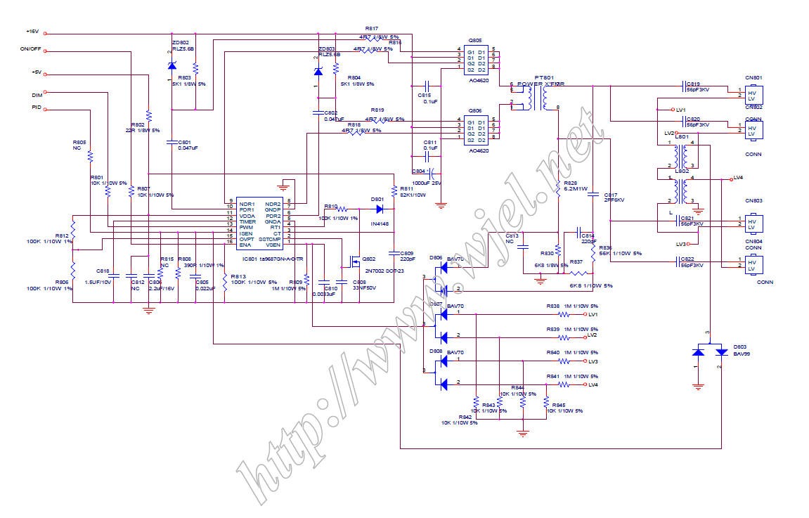

Ich versuche momentan ein Inverter wie in inverter_voll.png gezeigt zu
reparieren,
erstes Symptom MostFet durcgebrutzelt, und der Ersatz auch.

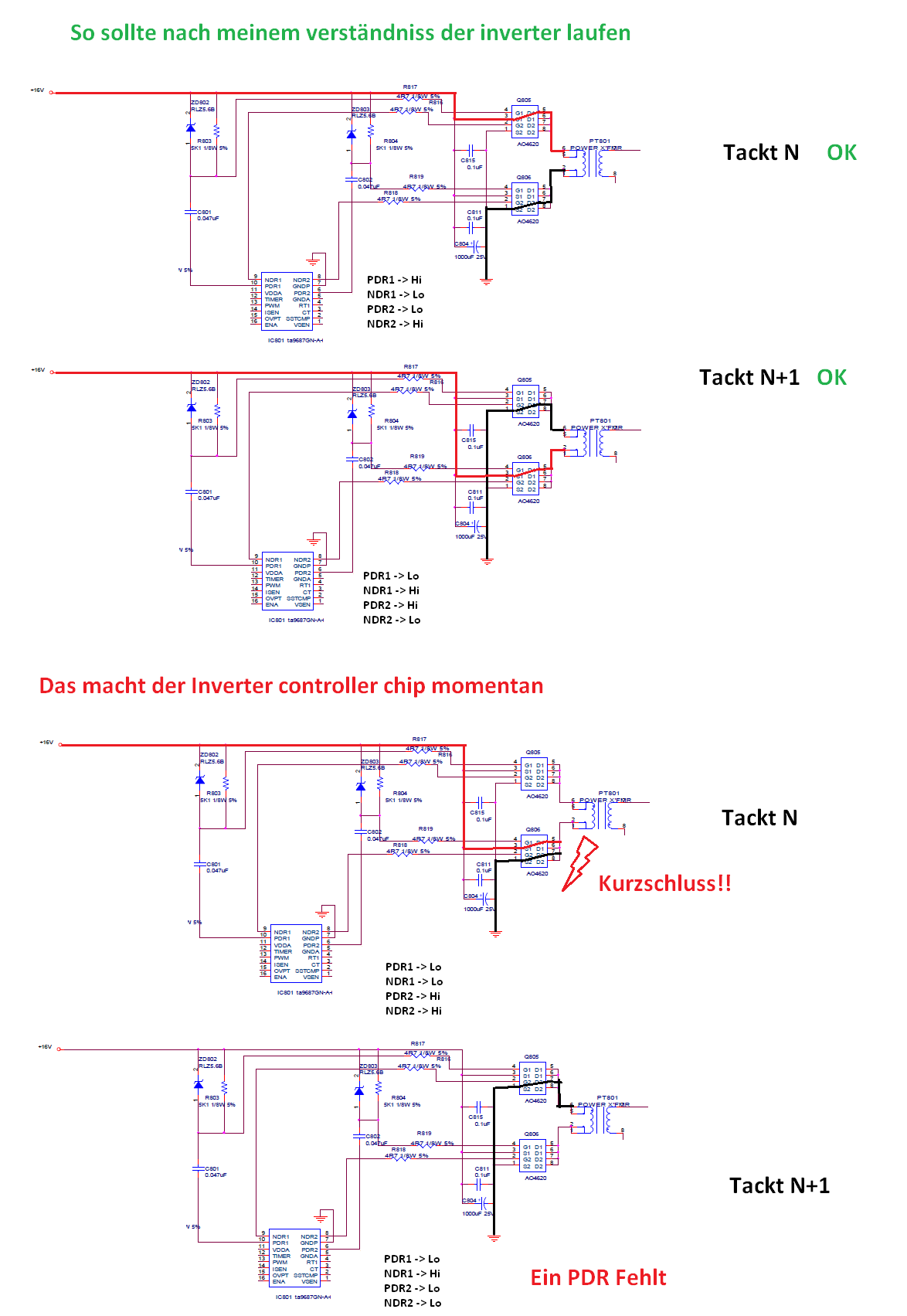

Ich habe den Controll chip mal am einem anständigen 2Gs Tecktronix oszi
unter die Lupe genommen und was der mach gefällt mir gar nicht.
bildlich dargestellt.
Kurz gesagt ich glaube das 2 Ausgänge des Chips sich verabschiedet
haben.
Der eine ist ganz Tod und der andere wieso auch immer invertiert.
Also was der macht ist der lässt in einem Takt beide Ausgänge eines
mosfet's chips die auf den selben trafo einging zeigen aufmachen was
direkt einen kurzen produziert.
Und in dem anderen Takt schaltet nur 1 von 4 mosfets durch wobei kein
Stromkreis zustande kommt.
Ist jetzt der chip hin, oder mein Verständnis davon wie so ein inverter
funktionieren sollte.

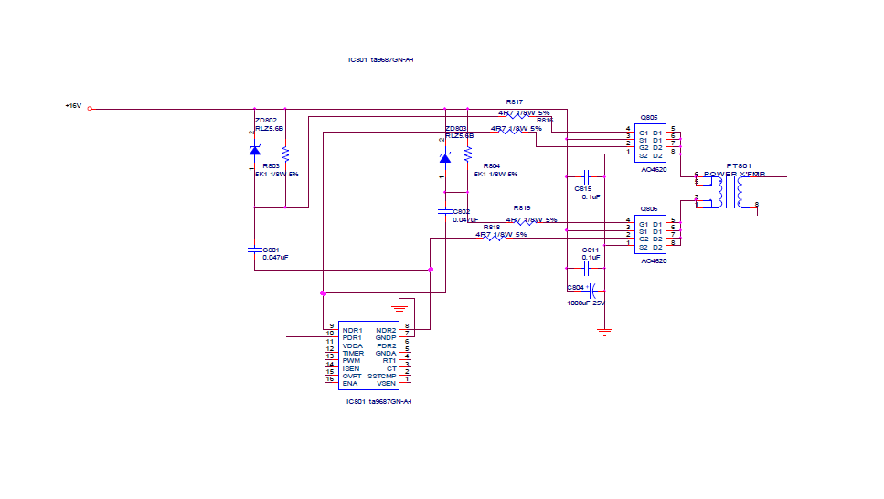

Falls es der chip ist, kann ich dann einfach die 2 NDR Ausgänge über
kreuzt an die von den PDR's gesteuerten Mosfets anschließen und somit
die kaputten Ausgänge übergehen?
Wie in Inverter_fix.png beschrieben?

Ist mein oben graphisch dragesteltes verstämndniss von der arbeitsweise
den falsch?
wen ja warum?
Wen nicht, dann ist der IC wirklich defekt und ich brauche ein
workaround.
Ist der oben angegebene eine gute idee, oder nicht?

Hallo Trax,
ich habe Dein Problem blos mal kurz überflogen und finde das etwas
merkwürdig.
Wie stehts denn um die 5V Versorgungsspanung?
Ist die Stromaufnahme der Logik höher als bei einem funktionierenden
Teil?
Der Anschluß "DIM" hängt in der Luft. Muß das so sein?
Mit einem Neuen IC bist Du auf der sicheren Seite.
