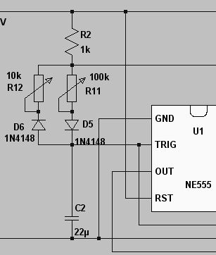

Moin zusammen,
ich stehe gerade etwas auf dem Schlauch..
ich möchte in einer ne555 Multivibratorschaltung die Einschaltzeit des
ersten Taktes beschleunigen.
Das könnte ein Pnp-Transistor mit der Basis an einem Spannungsteiler
übernehmen solange Uc < 1/3 Vcc.
Oder mache ich da einen Denkfehler?

OP #1773010
Mein Denkfehler war der PNP.
Mit 'nem NPN funktioniert es wie es soll.
Die Aufladung des Elko geht bis 1/3 Vc + 0,7V rapide.
Mit dem Rest kann ich leben.
Schuld war wohl meine "Last immer an den Collektor Denkweise".
Die Gefahr, dass der Elko beim Entladen durch die
"Einschaltbeschleunigung" die 1/3 Vc nicht unterschreitet besteht, so
meine ich, auch nicht.(?)
