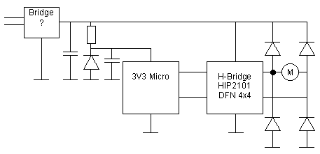

lese schon seit Zeiten mit. Jetzt bräuchte ich euren fachlichen
Beistand..
Aus Platzgründen soll meine Motorsteuerung (16V, 0,5A) so klein wie
mögglich werden. Deshalb hab ich mir den HIP2101 in DFN ausgeguckt.
Allerdings ist es eigentlich nur ein Gatetreiber.
Die Frage...
Kann man den trotzdem zum direkten Ansteuern nehmen?
Oder mache ich einen Denkfehler?
BG,Ralf.
Du siehst das schon richtig. Der HIP2101 ist eigentlich ein High/Low
Side N-MOSFET Gate Treiber und seine 2A beziehen sich auf den Gate
Spitzenstrom die er beim Umladen aushalten kann. Ob man ihn direkt zur
Motoransteuerung mit 0.5A Dauerstrom nehmen kann sehe ich auf Anhieb
noch nicht so ganz.
Wir haben hier 3 Möglichkeiten:
1.) Du nimmst zwei HIP2101 und steuerst damit 2 N-FET Half Bridges an
(z.B. IRF7103, 50V 3A 0.13Ohm 0.31€ bei R., , oder  IRF7341)
2.) Du sparst dir den HIP und nimmst direkt zwei N-P Half Bridges (z.B.
IRF 7389 30V 5.3A 0.058Ohm 0.56€ bei R., oder IRF7319).
Dann musst du dir noch die geignete High Side P-FET Ansteuerung aus
deinem 3.3V µP überlegen.
3.) Wir warten auf bessere Vorschläge aus dem Forum während wir uns
weiter in den diversen Threads zum Thema MOSFET H Bridges schlau
machen.
