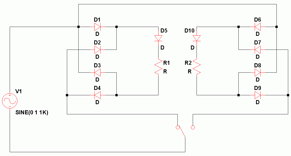

von Achim M. (minifloat)
Mal sehen was du zu meinem Diodengewusel sagst.
Habe das ganze in eine ZIP-Datei gepackt, nicht dass einem anderen
Lösungswilligen der Spaß verdorben wird.

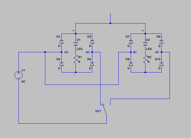

von Thorsten S. (thosch)
Moin,

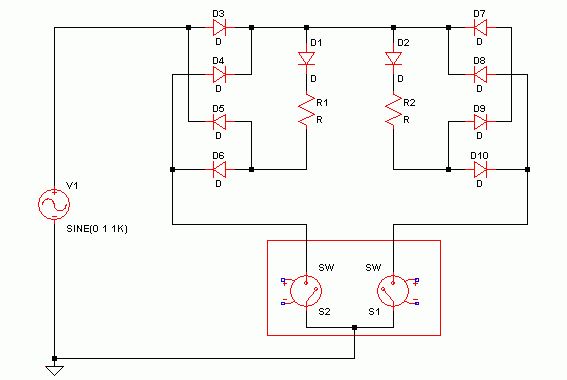

ich würde 7 Dioden benutzen (bzw. 2 Brückengleichrichter).
Die + Anschlüsse beider Brückengleichrichter werden an die bereits
verbundenen LED Anoden angeschlossen.
Der - Anschluß vom ersten Brückengleichrichter kommt an den
Vorwiderstand von LED1.
Der - Anschluß vom zweiten Brückengleichrichter kommt an den
Vorwiderstand von LED2.
Jeweils ein AC Anschluß von jedem der beiden Brückengleichrichter wird
mit der Wechselspannungsquelle (oben) verbunden.
Der noch freie AC Anschluß vom ersten Brückengleichrichter kommt an den
Öffner-Kontakt des Schalters.
Der noch freie AC Anschluß vom zweiten Brückengleichrichter kommt an den
Schließer-Kontakt des Schalters.
Das wars.
Funzt mit Gleichspannung beliebiger Polarität und mit Wechselspannung.
In der gezeichneten Schalterstellung leuchtet nur LED1, wird
umgeschaltet, leuchtet nur LED2.
Wenn man Einzeldioden verwendet, kann man eine Diode einsparen
(7 statt 8), da aufgrund der verbundenen LED-Anoden
zwei Dioden in den Brückengleichrichtern parallelgeschaltet sind.
Gruß,
Thorsten

von Matthias L. (mcl024)
An Thorsten S.
ich glaube du hast bei negativer Spannung ein Problem. Dann leuchten
wenn ich es richtig verstanden habe beide LEDs.

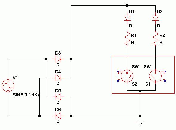

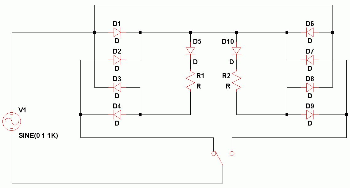

Örcks... stimmt. Den Strompfad hab ich übersehen...
Also doch keine Lösung. Habs dennoch mal mit LTspice gezeichnet, was
anderes hab ich hier gerade nicht griffig.
Gruß,
Thorsten

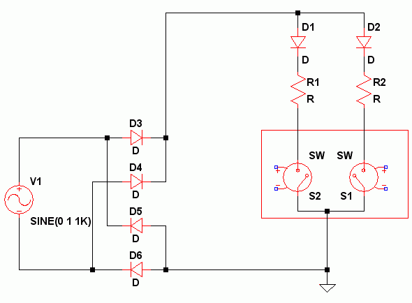

@Helmut S.
Du hast jetzt aber eine Diode (D6) in die Leitung zwischen
Wechselspannungsquelle und Schalter gemogelt.
Im vorgegebenen Schaltplan war das durchverdrahtet.
Gruß,
Thorsten

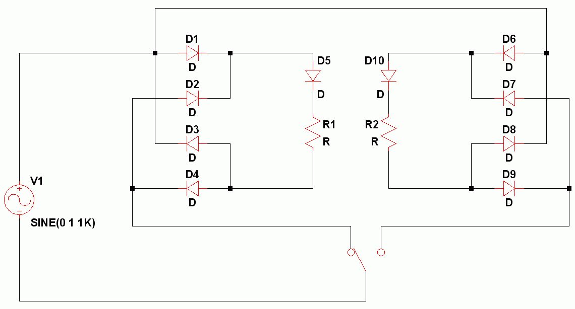

von Helmut S. (helmuts)
Dann halt mit zwei Brückengleichrichtern.
von HildeK (Gast)
Noch fehlt eine Leitung ...
Kann mal jemand die Aufgabenstellung in verständlicher Form mit
vernünftigem Bild beschreiben da der Aufgabensteller damit wohl
überfordert ist.
@helmut
Bei deiner Schaltung mit zwei Brückengleichrichtern würde die LED D2 bei
geschlossenem Schalter S1 und negativer Spannung meiner Meinung nach
nicht leuchten.
Was möchtest du du noch zu wissen über die Aufgabenstellung ich glaube
du hast es verstanden.
OK, dann hatte ich richtig gedacht, aber mich "verzeichnet".
Hatte die gemeinsame Anodenleitung vergessen.
Mhh erstmal danke für deine Vorschläge, aber jetzt leuchten beide Dioden
bei negativer Spannung.
@Helmut S.
Tja, jetzt hast Du genau meine Schaltung reproduziert:
Beitrag "Re: Schaltungsrätsel / Schaltungsproblem"
Aber die funktioniert leider nicht mit negativer Speisung oben...

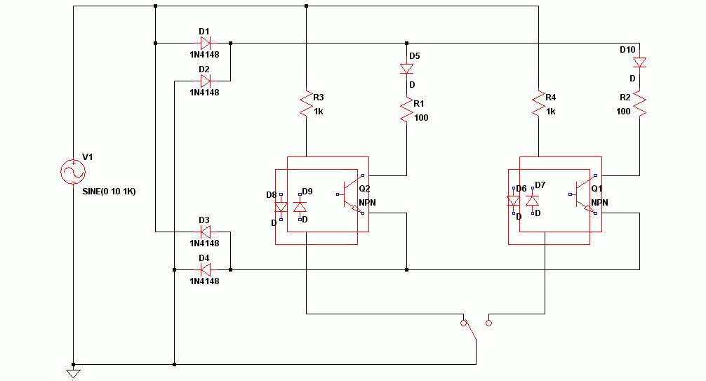

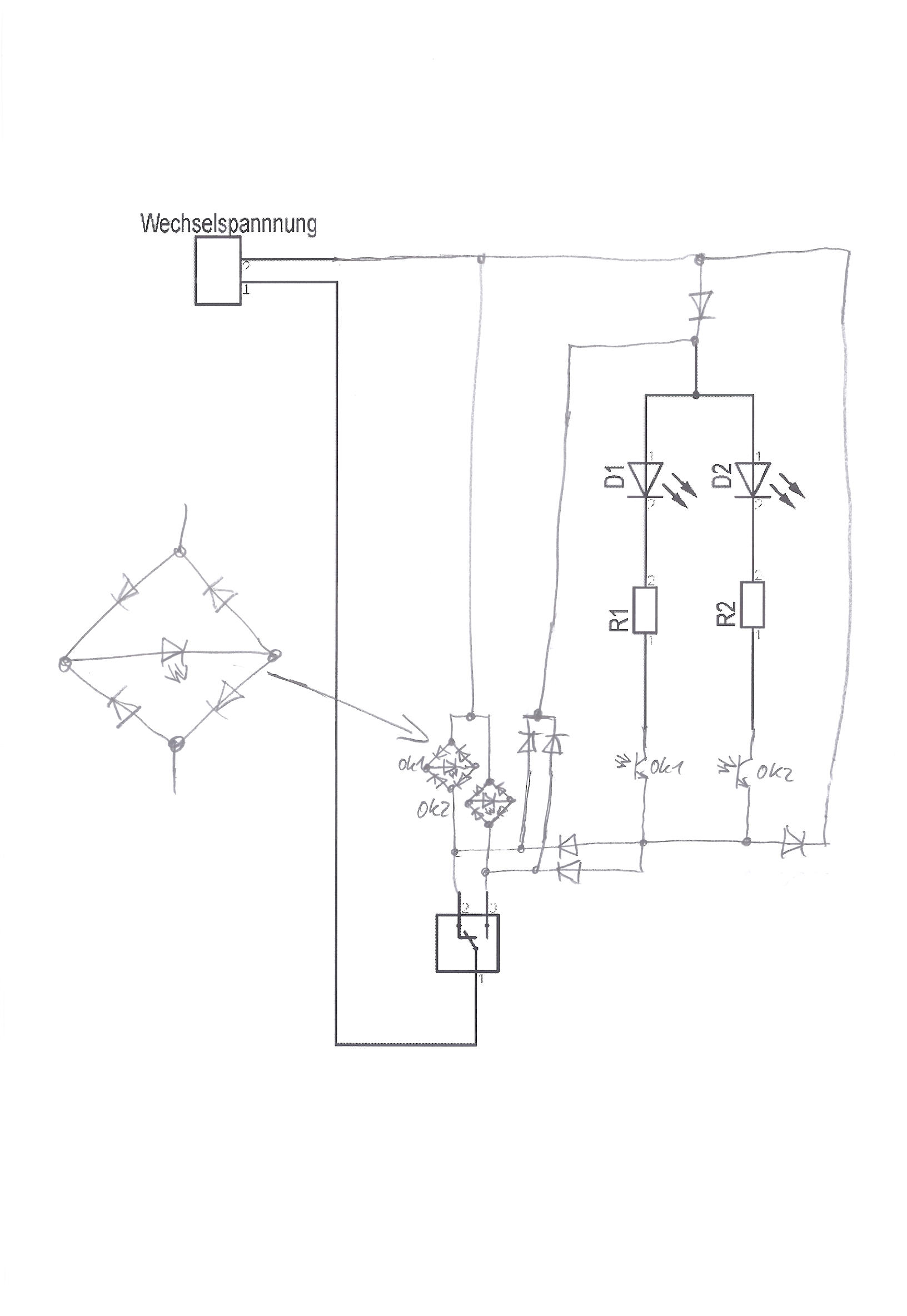

Hier mal eine Lösung mit Optokoppler oder Photomos-Relais.
Das sollen zwei antiparallele Optokoppler sein.
Ich glaube bei negativer Spannung leuchtet jetzt gar nichts mehr bis auf
die LEDs im Optokoppler :-)

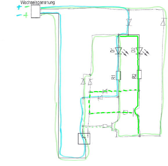

von M. B. (mbarwig)
Mit diesem Aufbau funktioniert es laut LTSpice.
von Thorsten S. (Gast)
Nur daß Deine Schaltung so nicht mehr den Vorgaben entspricht!
Du hast die Verbindung zwischen beiden LED Anoden aufgetrennt.
Wenn man das in meiner Schaltung mit den zwei Brückengleichrichtern tut,
funktioniert die auch. ;-)
Gruß,
Thorsten
von M. B. (mbarwig)
Das stimmt. War eine Optimierung meinerseits. Mit einer Verbindung wirds
dann aber noch einfacher :-) Ich hoffe jetzt ist kein Fehler mehr drin.
Hier mein Vorschlag. Die Diode rechts oben könnte eingespart werden,
wenn die Sperrspannungen der BE-Strecken ausreichen würden
(Eingangsspannung<7V --> Ube<5V).

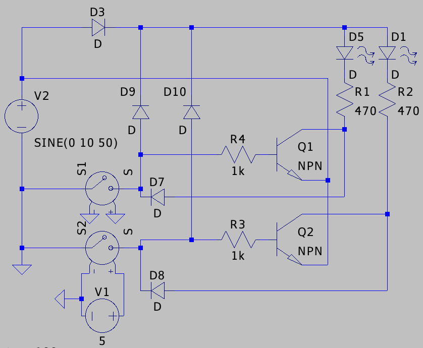

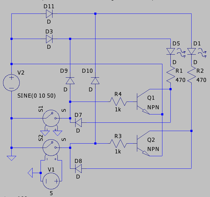

@Markus B. und Lothar Miller:
Sicher dass die Schaltung so funktioniert? Ich habe in Lothars Bild für
den Fall "grün" mal zwei weitere Ströme eingezeichnet, die auch die
rechte LED zum Leuchten bringen.
Bei der ersten Schaltung von Markus, die aber leider nicht den Vorgaben
entsprach, war dieses Problem noch nicht da, da D3 und D11 den direkten
Stromfluss zwischen den beiden LED-Kathoden verhinderten.
Ganz schön vertracktes Rätsel, wie mir scheint :)
> Ich habe in Lothars Bild ... mal zwei weitere Ströme eingezeichnet
Schlags kaputt, das darfst du nicht... ;-)
Es ist nur einer, aber das macht die Sache nicht besser  :-/
Jetzt geht das Gebastel aber los (Anhang)....
Ich will dich ja nicht ärgern, aber ...
wie soll jetzt der blaue Strom die rote Diode passieren können?
Jaja, schon bemerkt... :-o
Das tu ich mich schon selber ;-)

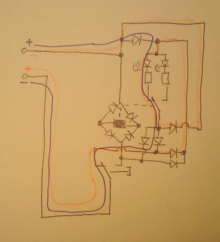

Ja ein Relais ist auch OK. Ich meinte damit nur das kein Mikrcontroller
eingesetzt werden soil oder etwas ähnliches überdimensioniertes.
Nochmals vielen dank für die vielen Vorschläge, aber eine richtige
Lösung war soweit ich gesehen habe noch nicht dabei.
Was hast du gegen meine Schaltung mit den 4 Optokopplern?
Die funktioniert. Eine Alternative sind zwei weitere Brckengleichrichter
um die Zahl der Optokoppler auf 2 zu reduzieren.
Ich weiß nicht aber bei negativer Spannung bin ich mir unsicher, müsste
man mal ausprobieren.

von Alexander S. (esko) Benutzerseite
Mit einem Relais ist es relativ einfach zu lösen.
Mit zweien auch ;-)
Mir scheint aber, dass weniger als 6 Dioden nicht möglich sind
(zusätzlich noch evtl. Gleichrichter fürs Relais).
@  Helmut S. (helmuts)
>>> Die funktioniert.
Aber nur, wenn die Leitung zwischen der Versorgungsklemme und dem
Umschalter angezapft werden darf. Damit sparst du dir 2 Dioden...   :-o
Aber prinzipiell könnte man meine Schaltung nach deiner Vorgehensweise
auf den OK-Betrieb umrüsten. Statt der Brücken um die OK könnte man
natürlich auch einen Wechselspannungs-OK (z.B. TLP620 oder PC814)
nehmen.
