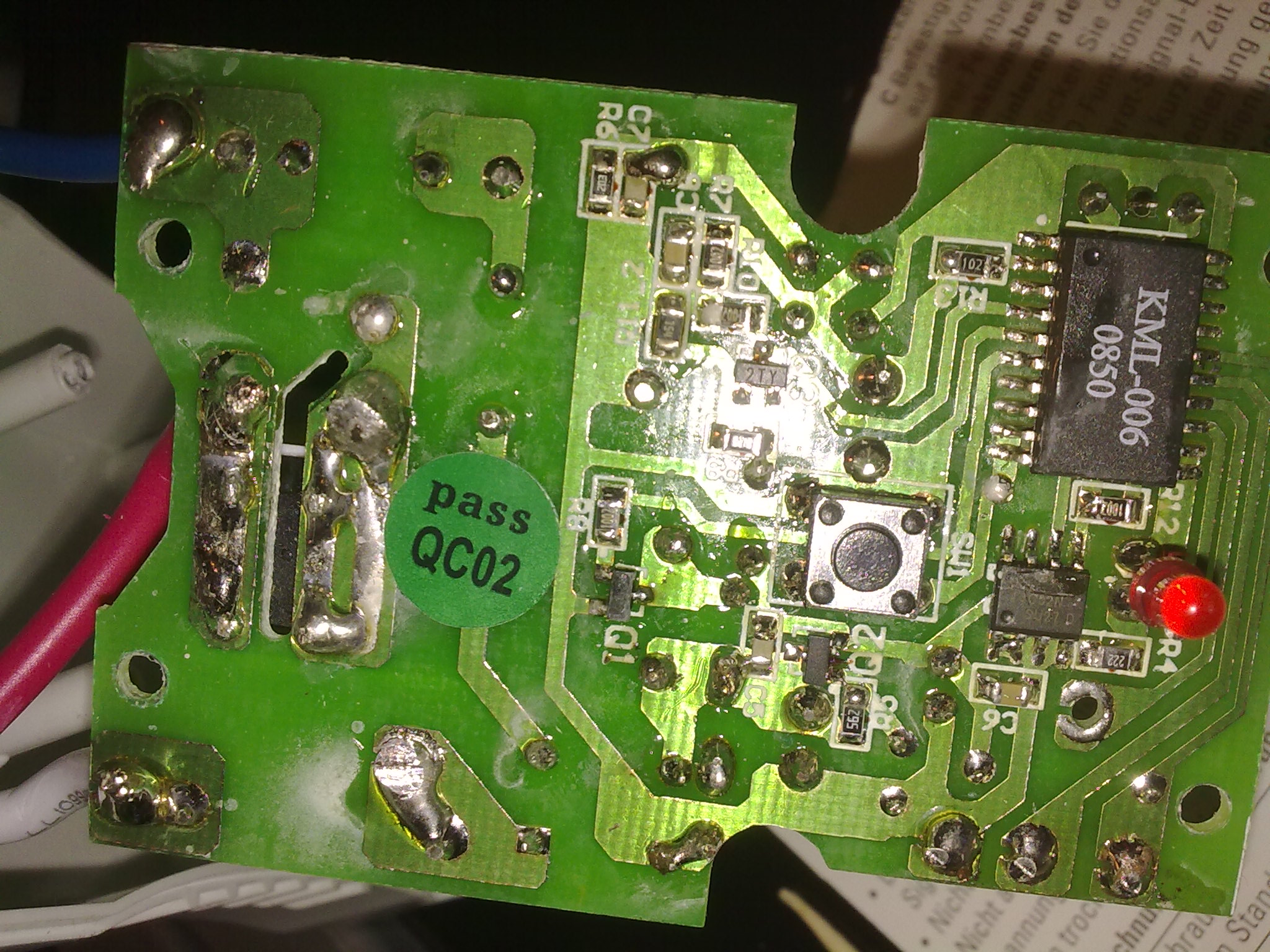

Hallo ich habe den oben genannten Standby Abschalter. Leider hat das
Ding ein kleines Problem. Ich habe ein Radio was ich gerne damit
(ab)schalten möchte. Der Standby Schalter sorgt dafür das das Gerät bei
einem Infrarot Signal mit Strom versorgt wird und falls das Gerät
abgeschaltet wird. Erkennt es der Adapter und schaltet den Strom nach
einer gewissen Verzögerung ab. Hier liegt das Problem, anscheinend ist
die Differenz zwischen eingeschalteten Radio und ausgeschalteten Radio
zu klein so das es nach dem Einschalten gleich wieder ausschaltet.
Jetzt versuche ich gerade die Schaltung des Adapters zu verstehen. Auf
der Platine ist ein Bauteil das ich nicht identifizieren kann. Die
Beschritung lautet KML-006 0915.
Kann mir hier jemand helfen?

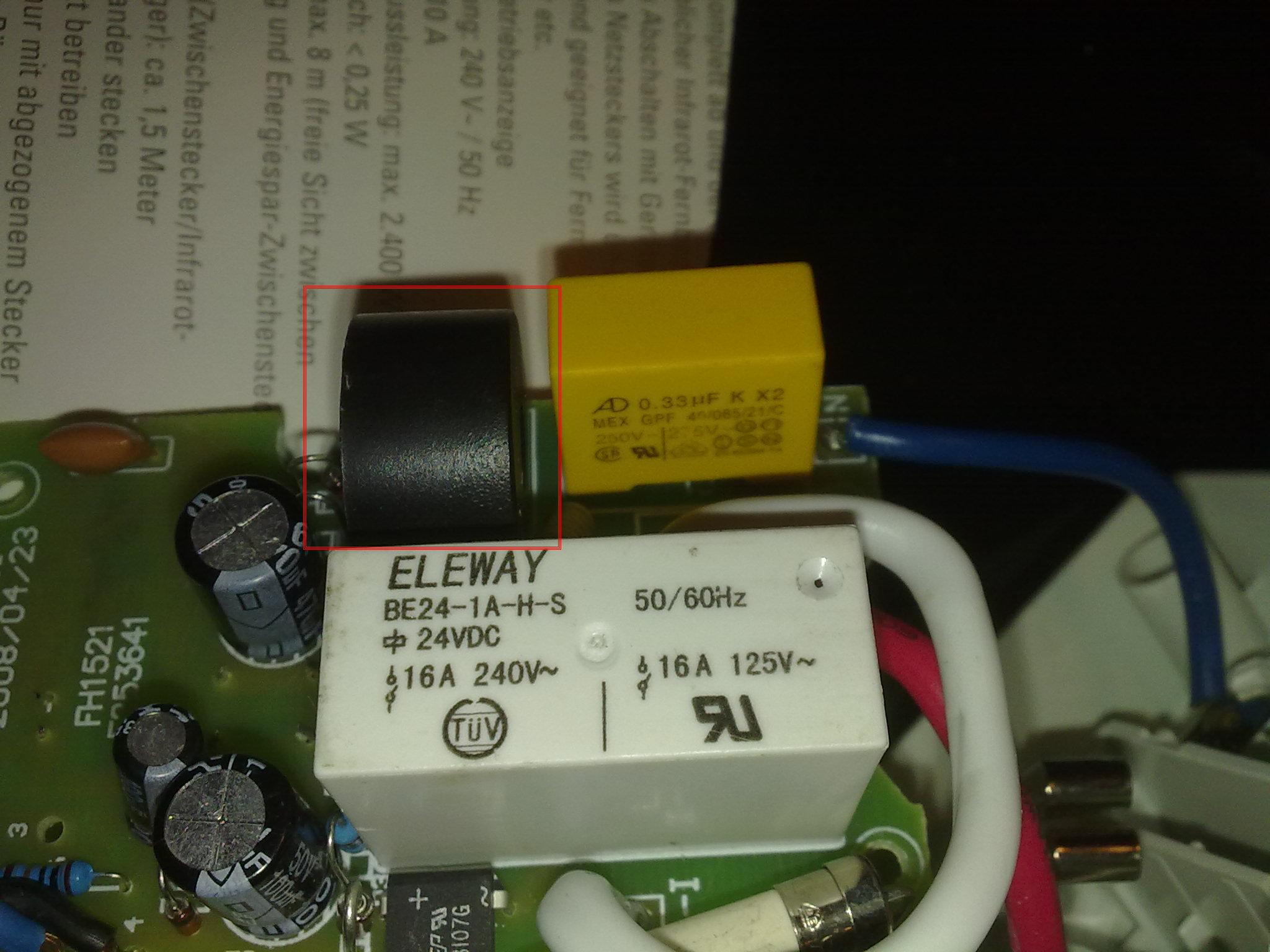

Gast #2005504
Moin moin,
Ich weiß wird wohl nicht der richtige Thread sein aber,
ich habe leider das gleiche Problem wie hatschi.

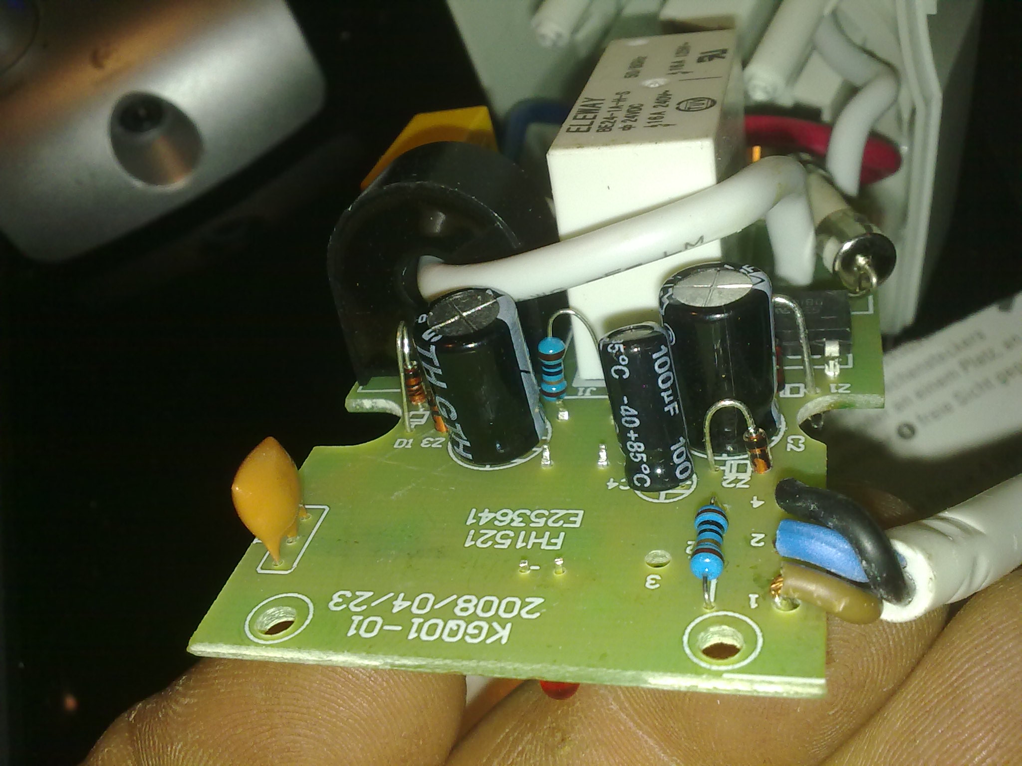

Ich wollte mit meiner Universal FB einige Lampen (habe 2 EnergySaver)im
Wohnzimmer schalten,
doch leider geht das Licht nach einer Min. wieder aus. Liegt an der
1. Min. Abschaltverzögerung.
Ich habe nun drei Bilder der Platine hoch geladen.
Vielleicht kann mir einer sagen was ich dort ändern muss damit
meine beiden LED-Licht-Leisten (beide zusammen verbrauchen weniger als
2W)
und meine Ecklampe (2x7W ESL Sie bleibt ca.8Min an) vernünftig
geschaltet
werden. Oder aber was ich rauslöten muss damit so eine
Ausschaltverzögerung nicht mehr auftritt. Also einfach nur AN und AUS ;)
Vielen Dank für eure Hilfe schon mal im voraus.
MfG MASTINOMAN
#2005612
@MASTINOMAN
also bei deiner Variante wird der Strom induktiv über einen Stromwandler
gemessen (das vergossene Ding wo das dicke Kabel durchgeht). Da müstest
du schon mal die Schaltung aufnehmen, die sich an den Stromwandler
anschließt um festzustellen ob da was in Richtung höherer
Empfindlichkeit zu machen ist.
Sascha
Gast #2005851
Moin moin Sascha,
ich hoffe du meintest dieses Bauteil.
Besteht nicht die Möglichkeit ohne großen Aufwand alle nicht benötigten
Teile
heraus zu löten damit das Gerät nur noch auf An und Aus reagiert?
MfG MASTINOMAN
#2006587
nein dieses (siehe Bild), dan in der Mitte ist das Relais mit dem der
Ausgang geschaltet wird.
zu 2.
ich glaube nicht das das mit dem auslöten von Bauteilen erreicht werden
kann, sieht nach einem Controller aus, der die Steuerung übernimmt und
dort wird auch die Zeit hinterlegt sein.
Sascha

Wie funktioniert denn das mit dem erkennen?
Würde nur eine Ader durch das Ding geführt wäre es mit dem Magnetfeld ja
gar kein Problem. Aber bei beiden Adern sollte sich das Feld doch
aufheben. Zumindest in der Theorie...
#2006680
es wird nur eine ader durchgeführt, s.o.
man kann die schaltung nicht ändern, da eine mindestdifferenz erkannt
werden muss. ändert man die verstärkung, müsste man auch die software im
IC dieser geräte ändern. kann man das? nein, kann man nicht.
zudem habt ihr leider zu wenig ahnung und bringt euch nur selbst in
gefahr, weshalb ich euch auch nicht zum umbau des relais auf
"selbsthaltung" raten kann.
Klaus.
Gast #2006681
Moin moin,
es führt nur eine Ader durch den Transformer.
Ich musste das Kabel, auf dem letzten Bild, ablöten damit man die
anderen Bauteile besser sehen kann.
Original sind nur Bild 1 und 3 im ersten Post.
MfG MASTINOMAN
Gast #2006695
Das schwarze teil neben dem Relais ist ein Strom wandler. Wenn du das
weisse dicke Kabel mehrfach duchziehst wird das Gerät empfindlicher...
vielleicht hilft das ja schon...
Gast #2009874
Moin moin,
so. Bauart bedingt habe ich nur 4 Windungen hin bekommen.
Meine 14 Watt Lampe hat sich nun gute 3 Std. gehalten ohne auszugehen.
Nur hat es leider nicht bei meinen 2 Watt LED-Leisten funktioniert.
Die schalten immer noch nach genau 1.Min. ab.
Nun muss ich die LED`s wohl mit meinem AV-Receiver schalten.
Aber egal, Hauptsache die Ecklampe schaltet.
Vielen Dank für eure kompetente Hilfe.
