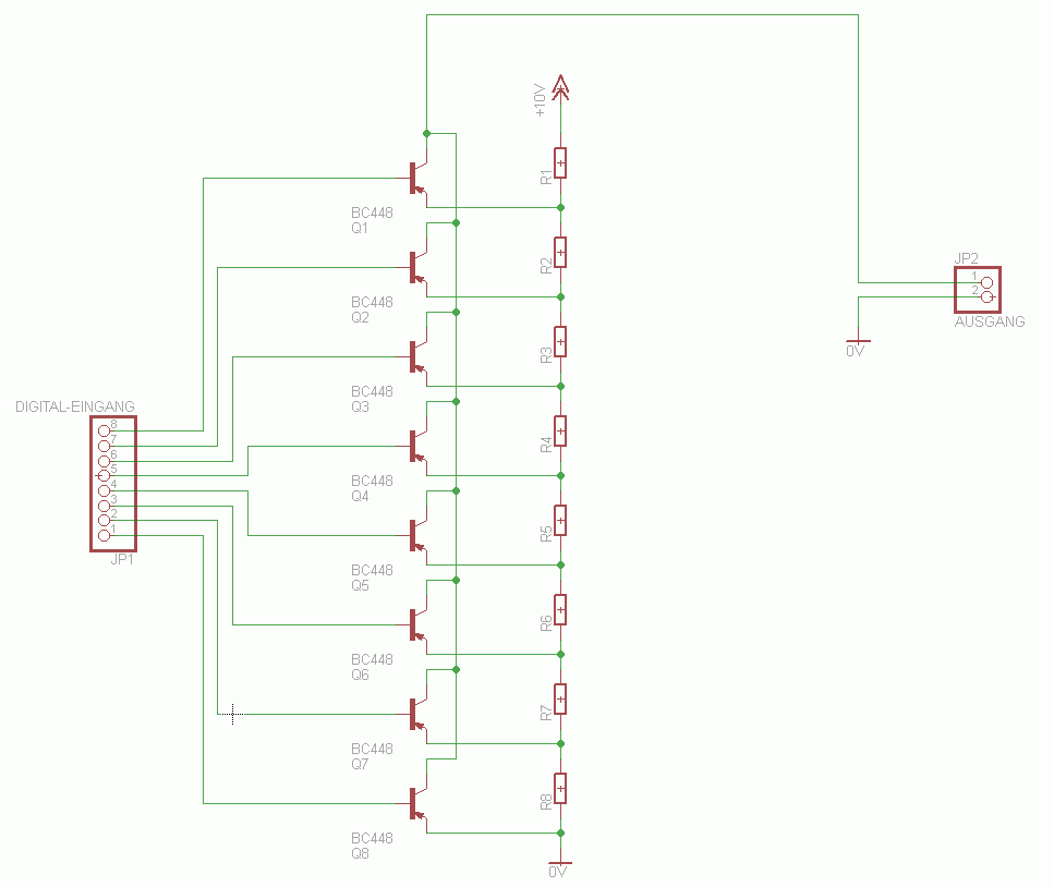

Hallo Leute,
ein Freund von mir will sich einen Helligkeits-Wecker bauen. Dafür hat
er ein Dimmermodul, das mit 0...10V angesteuert werden kann, und somit
die Helligkeit der Lampen regelt. Jetzt braucht er einen einfachen DAC,
der ihm dieses Signal liefert.
Meine Idee dazu seht ihr im Anhang. Ist sicherlich noch nicht
funktional, aber die grobe Idee sollte ersichtlich sein.
Konstruktive Kritik ist ganz eindeutig erwünscht ;-)
Jens

vorsicht: ich hab jetz nomma überlegt (darauf hat meine frage abgezielt)
du hast an deinen inputs wahrscheinlich level <10V, wenn es so ist dann
schiesst du dir deinen Steuerbaustein wenn du das teil ansteuerst...
denk dir einfach mal das erstzschalbild an  die plätze der Transis (zwei
dioden)...
und dann an basis von q1 Gnd dann hast du einen (großen) Strom:
Ausgang -> Colector-Basis-diode (von Q1 (ist ein PNP)) -> Dig. eingang
ich glaube kaum, dass dein Steuerbaustein das mag...
