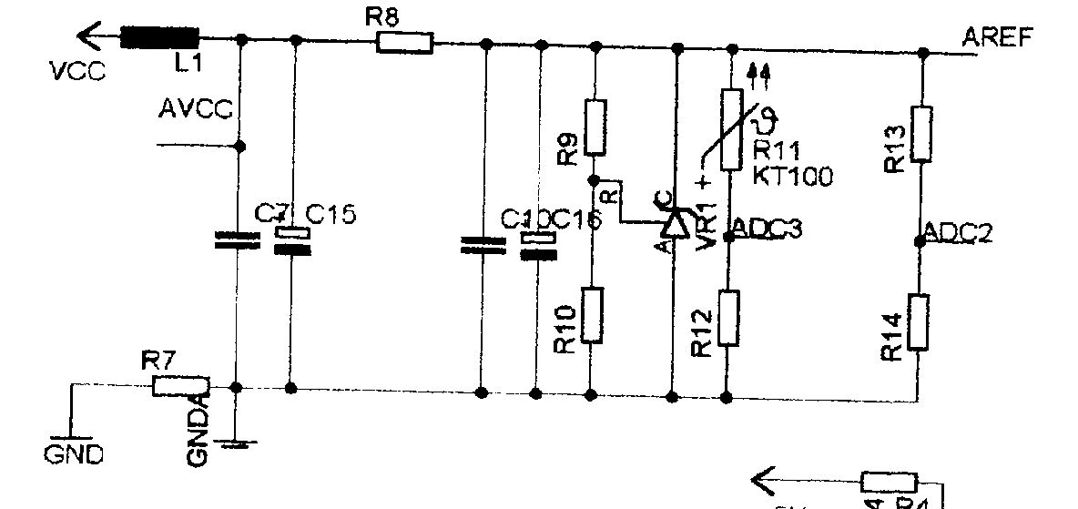

von crazy horse (Gast)
von Hubert.G (Gast)
z.B. Differenzmessung
