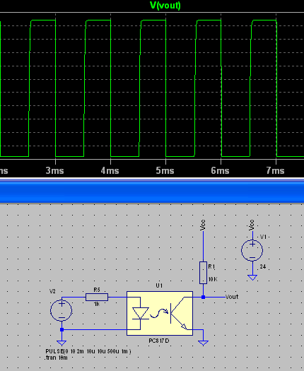

Ich kann mir keinen Reim darauf machen, was LTSpice mir hier herrechnet.
Ich habe eine simple Schaltung mit einem OK PC817D.

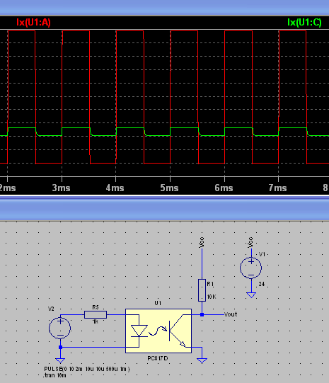

Auf der einen Seite ist eine Spannungsquelle, die gepulst 10mA und 0mA
in die LED eines reinschiebt. Aber am Ausgang bekommt der OK irgendwie
nicht mit, dass der Strom am Eingang weg ist. Statt der erwarteten 24V

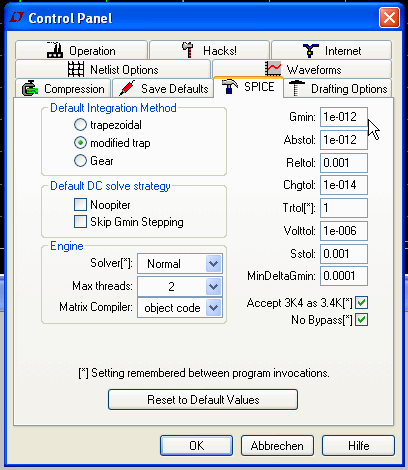

kommen da nur knappe 5V raus. Auch Herumspielen mit dem Widerstandswert
vom R1 und der Vcc bringt für mich kein sinnvolles Ergebnis.
Der Dunkelstrom ist mindestens um 3 (bei 25°C eher sogar 6)
Zehnerpotenzen zu hoch. Was mache ich da falsch?
