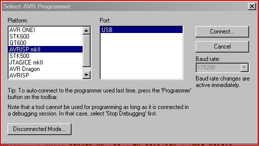

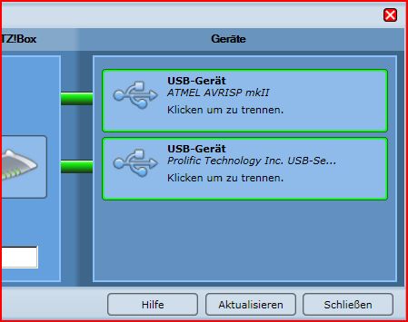

Ich war positiv überrascht wie einfach es ist, die USB-Umleitung
an der FRITZ!Box WLAN 3270 zu nutzen. Den AVRISP mkII & USB R232
Adapter habe ich mittels Hub einfach an die FRITZ!Box gesteckt
und das Ganze in den Keller verfrachtet.

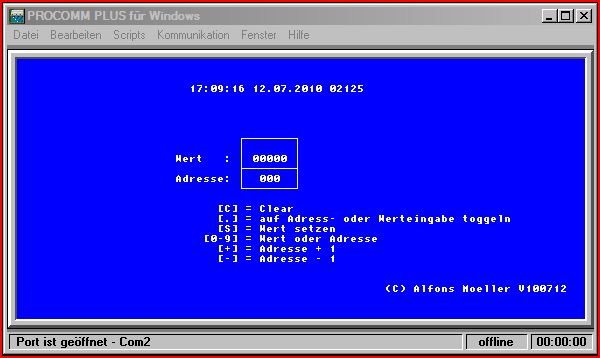

Über WLAN habe ich jetzt den vollen Zugriff auf die Hardware.
Als Anhang einige Bilder.
