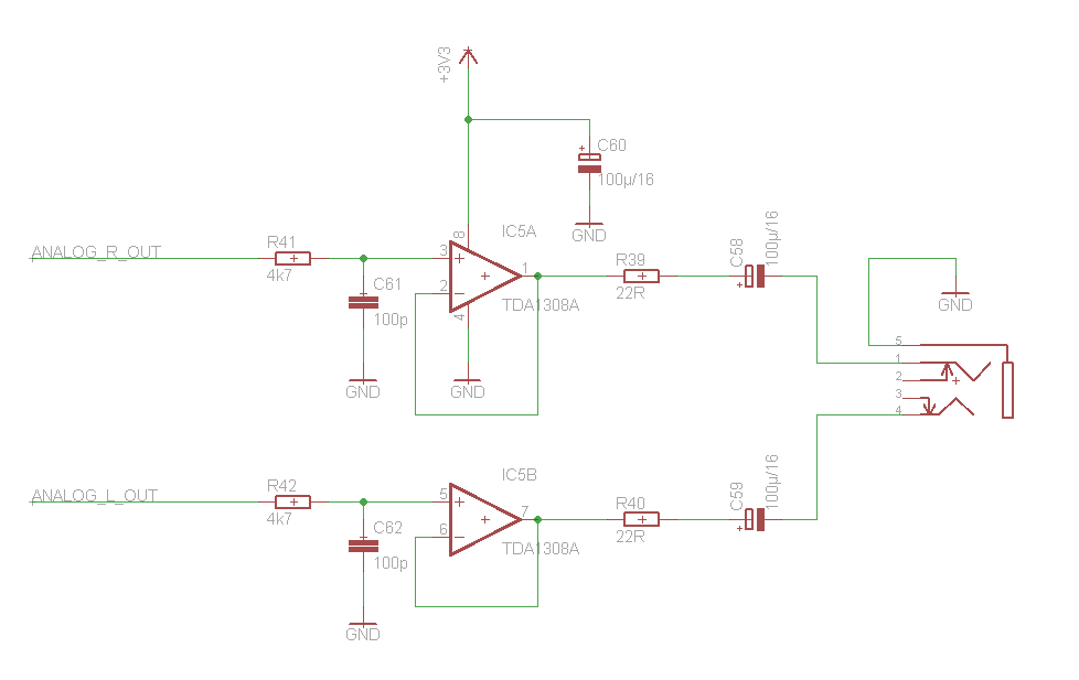

ich möchte den TDA1308 für einen Kopfhörerausgang benutzen. Leider bin
ich in dem Analogtechnik-Bereich nicht so richtig fit und bräuchte da
vielleicht ein bisschen Hilfe. Als Dac möchte ich den WM8762 von Wolfson
verwenden.
Ich hab mal hier im Forum ein wenig gesucht und den Beitrag:
Beitrag "SD-Karten-Wave-Recorder" gefunden.
Travel Rec. benutzt dort einen TDA1308 (siehe Anhang) zusammen mit einem
cs4344 Dac.
Meine Fragen:
1) kann ich die Schaltung direkt auch für den wm8762 anwenden ? Oder
muss ich dort was ändern ?
Ich weiß es gibt auch von Wolfson Dacs mit Kopfhörerausgang.
Die haben aber leider zum einen den Nachteil das das I2s nicht das ist
was ich haben will zum anderen der der es hat ist viel zu kompliziert
das brauch ich alles nicht was der kann.
2) Travel Rec. benutzt ein TDA1308a würde auch ein TDA1308 gehen ? Der
Unterschied zwischen den beiden ist das der 1308a wohl auch bei 2.4v
läuft der 1308 erst bei 3.0v. Da ich das ganze mit 3.3v betreiben will
müsste das ja gehen ?
danke und LG ;)
