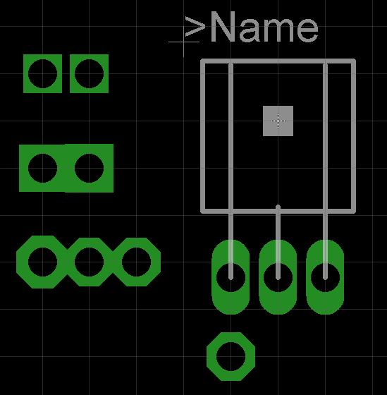

habe folgendes Problem:
Ich erstelle in Eagle ein Package. Siehe Bild lbr.JPG...
Die Pads haben einen Abstand von 1.27mm
Stelle ich das Bauteil fertig und importiere es in meinen Schaltplan
sieht das Bauteil auf dem Board folgendermaßen aus. Siehe Bild
brd.JPG...
Warum überlappen sich die Pads im brd obwohl sie sich auf der lbr nicht
überlappen?
Hat jemand noch eine allgemeine Idee wie ich schöne Pads (Größe?) für
ein 1.27mm Pitch verwenden kann?
Wäre euch für eure Hilfe sehr dankbar.. Grüße Matze
Solche Bilder erstellt man besser als PNG, siehe Bildformate.
>überlappen?
Weil in deinen DRC-Einstellungen die Werte für Restring sehr groß
eingestellt sind.
In der Werkzeugleiste links unten DRC -> Restring
Einfach anlegen?
