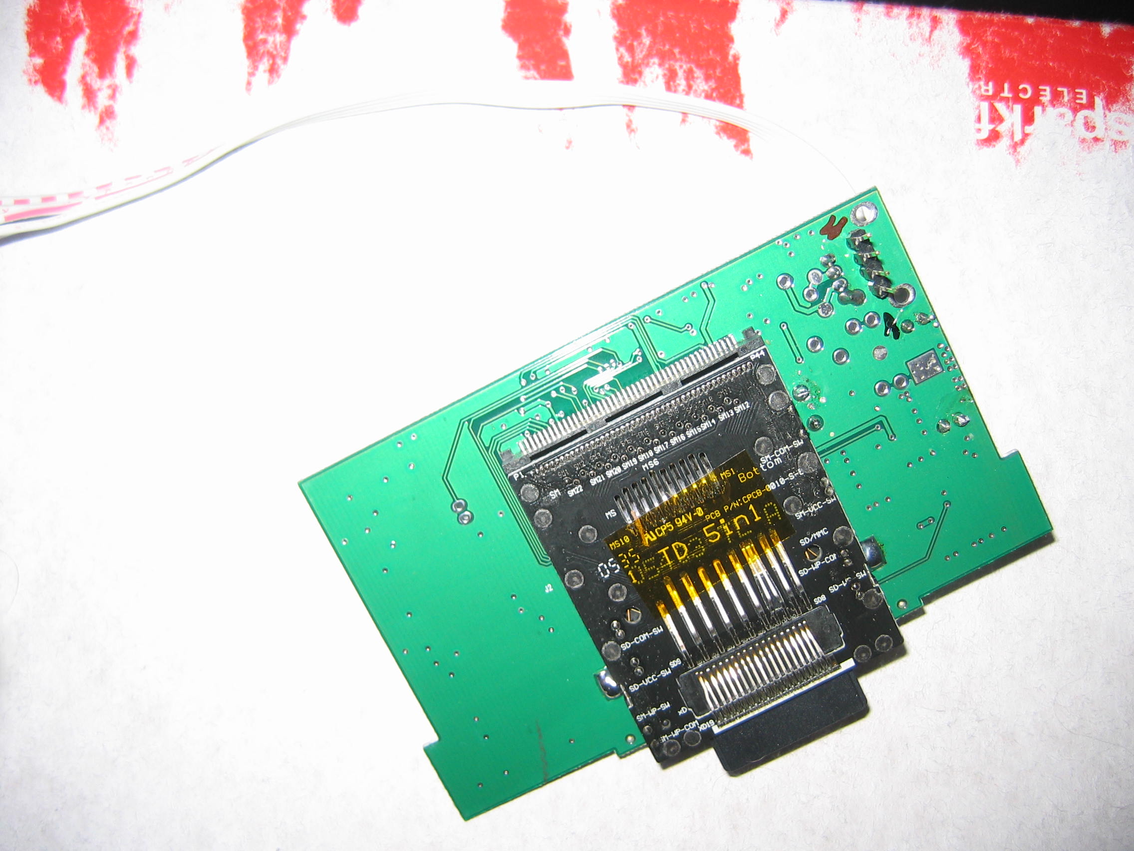

Ich habe Heute einen DVD-Player ausgeschlachtet und eine Frontplatine
mit Div. Flashkarten-Haltern "gefunden" samt Controller
Es handel sich um folgende:
CF-Card
Memory Stick
SM-Card
SD-Card
MM-Card
Also praktisch alles...
Im Anhang ein Foto...
Auf dem IC steht folgendes
ENE
UB6220F B2-131
U-MKRL9.01
A-0522D
Ich habe Pullup Wiederstände gefunden... I²C ???
Die Ub habe Ich schon gefunden
1. GND
2. Sig ???
3. Sig ???
4. Ub
Jetzt frage Ich Euch, habt ihr zufällig weitere Infos für mich ?

OP #1783290
Funktioniert nicht...
"Ein an den Computer angeschlossenen Gerät funktioniert nicht
richtig..."
Datenleitungen habe ich auch schon vertauscht...
Treiber nörig ?!
Naja das Netzteil des Players hatte auch einen schaden, könnte sein,
dass es kurzzeitig überspammung rausgegeben hat. =(
naja denn hat sich das wohl erledigt...
Sonst wer will kann Ihn sich in der Nähe von Flensburg abholen :D
Mfg Howie

Hast Du das weiße Kabel beim testen mit dran gehabt? Wenn ja, kann es
sein, das es die Verbindung wegen Reflexion gestört hat, bei 480 MBit
sind 10cm ne ganze Menge, trenn es besser ab!
mfG ingo
