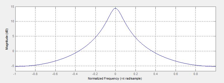

Variante 1:
Modelliere den Filter wie dargestellt anstelle von in Simulink in einem
m-Skript als "TransferFunction". Von dieser kannst du dann das
Bode-Diagramm plotten.
Variante 2:
Anstatt die Impulsantwort auf ein Scope zu legen kannst du sie auch
Richtung Workspace exportieren. Dort lässt du einfach eine FFT über die
Impulsantwort laufen und hast auch die gesuchten Informationen.
