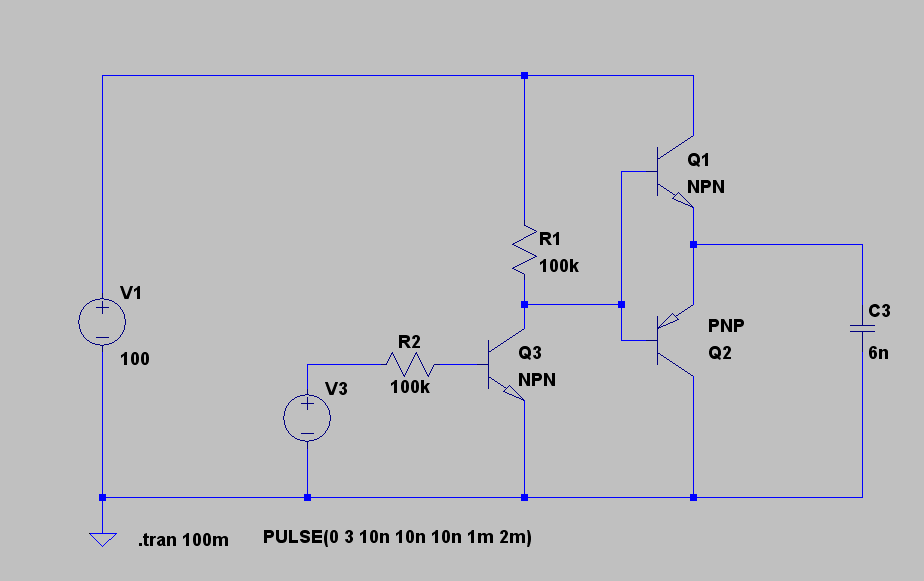

ich möchte gern einen Kondensator auf 100V auf und wieder entladen. Die
Frequenz liegt bei ca. 500Hz. Dazu habe ich mir eine Push-Pull Stufe
aufgebaut. Der µC der die Stufe schaltet liefert nur 3V. Der Zweig mit
dem Transistor Q3, der die Pegelanpassung vornimmt verbraucht aber
zuviel Strom.
Den Widerstand R1 möchte ich auch nicht größer machen, da die Push-Pull
Stufe zu langsam durchschaltet. Gibt es noch andere Möglichkeiten
soetwas fast Leistungslos aufzubauen? Gibt es soetwas in der Art auch
als IC. Ich bin für alle Anregungen dankbar.

Guck mal nach Videoendstufen für Bildröhren - da wird in der Regel mit
stromsparenden Schaltungen gearbeitet (zusätzlicher npn als
"Arbeitswiderstand"). Die sind zwar trotzdem niederohmiger gemacht, aber
für deine 500Hz kannste die ja auch bedeutend hochohmiger auslegen.
ansonsten hatte ich auch mal sowas aufgebaut, wo "oben" parallel zu R1
(der bedeutend hochohmiger sein darf, solange der statische Basisstrom
für Q1 noch ausreichend ist) ein pnp sitzt, dessen Basis-Emitterstrecke
mit z.B. 100k parallel, und ein rel. kleiner Kondi (1n oder so mehr oder
weniger) geht von dessen Basis (ebenfalls via kleinem
Basisvorsiderstand) zum µC-Ausgang.
Ging ganz gut, wenn es darum ging, während der Flanke hohe
Umschaltströme nach oben liefern zu können, der "Haltestrom" aber
möglichst gering sein soll/darf).
