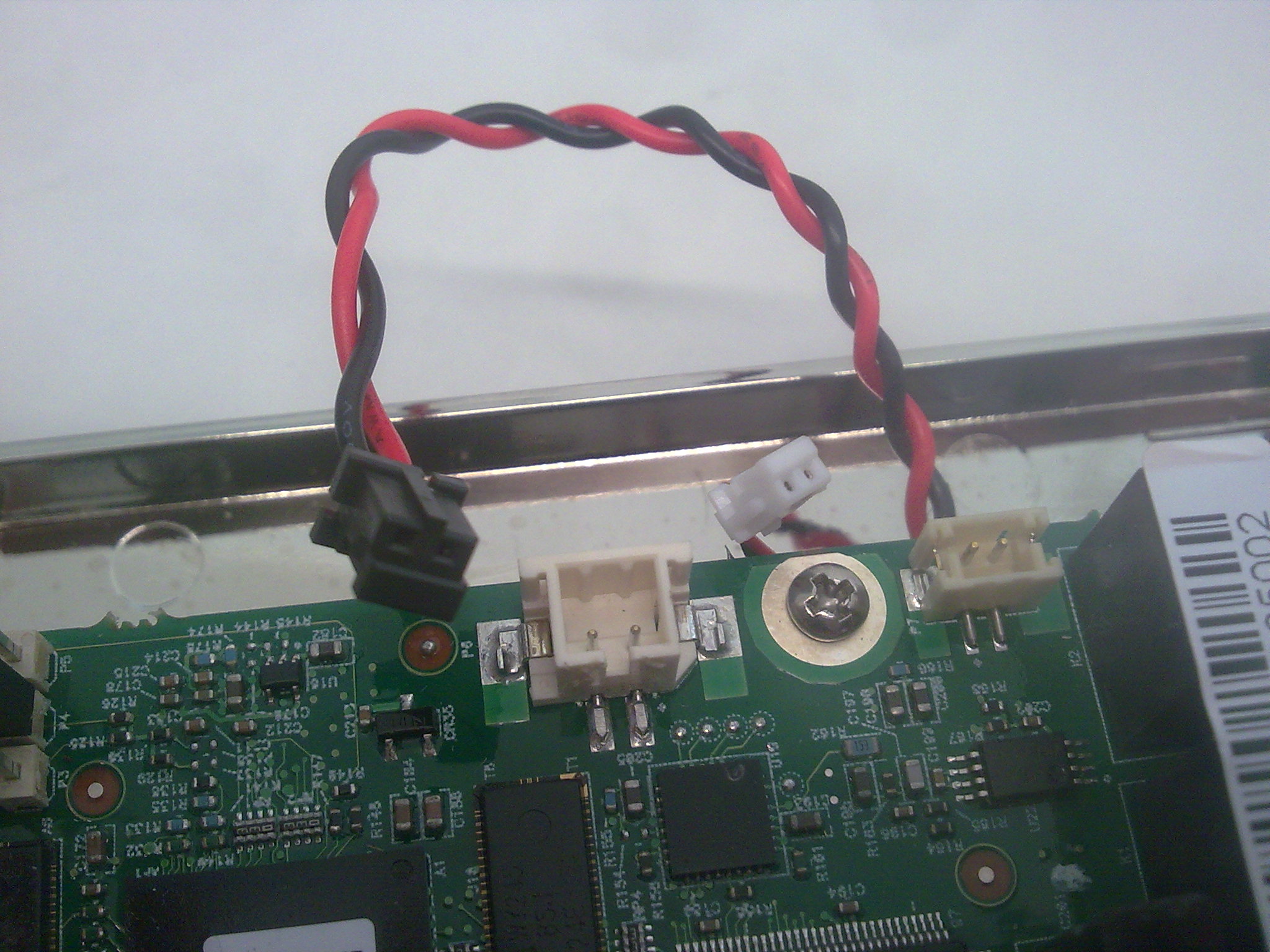

Ich bin auf der Suche nach diesen beiden Steckverbindern im Anhang. Hab
mal Farnell und Distrelec durchgestöbert aber nichts gefunden. Ich
möchte ein weiteres Kabel für diese Platine herstellen, es muss also
genau das gleiche Modell sein.
Hat jemand sowas schon gesehen bzw. gekauft`?
Gruss
Humpe
#1789035
Der zweite ist auf dem Bild etwas schlecht zu erkennen.
Könnte von JST sein und zwar ZHR-2
Auch bei Digi-Key: 455-1366-ND
http://search.digikey.com/scripts/DkSearch/dksus.dll?Detail&name=455-1366-ND
Die zugehörige Buchse sieht jedenfalls so aus wie auf dem Foto:
http://search.digikey.com/scripts/DkSearch/dksus.dll?Detail&name=455-1681-2-ND
Vergleich aber am besten mal die Pinabstände und Abmessungen mit den
Datenblättern. Wenns nicht passt, dann bitte noch ein besseres Foto vom
rechten Stecker posten.

Aber irgendwann weiß man ganz gut, wo man suchen muss. Und z.B. im
DigiKey-Katalog sind immer schöne Bilder drin, da geht das Suchen recht
schnell.
Was ist das eigentlich für eine Platine (falls mal jemand über die
Suchfunktion danach sucht)?
