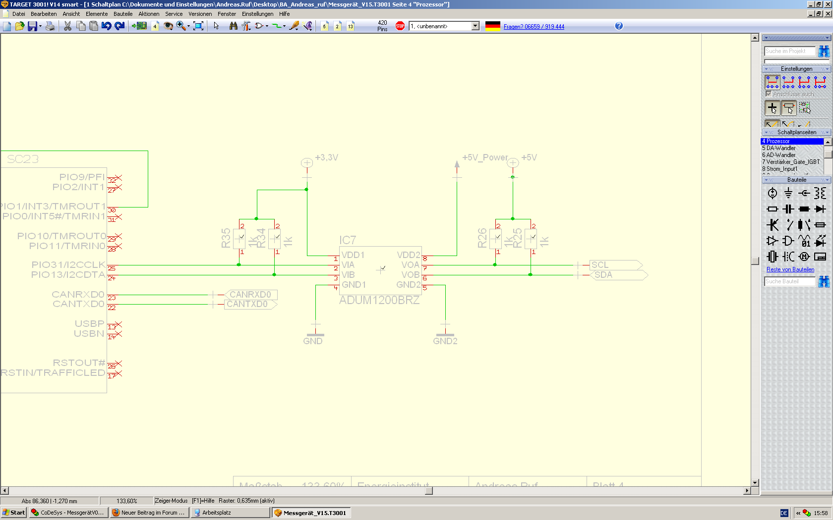

Hallo Kollegen,
ich arbeite gerade an meiner Bachelorarbeit und verwende den digitalen
Isolator ADUM1250ARZ um eine galvanische Trennung eines I2C-Busses zu
erreichen.
Dieser ist laut Datenblatt in der Lage Frequenzen bis 1000kHz zu
verarbeiten.
Allerdings kann dieser bei mir nur 100kHz. Bei 400kHz sind keine
Adressen zu erreichen. Hab zusätzlich noch versucht die
Versorgungsspannungen mit jeweils 10nF zu puffern. Trotzdem das gleiche
Ergebnis.
In der beigefügten PNG Datei könnt ihr euch die Beschaltung von diesem
ansehen.Vll fällt euch ja sofort ein Fehler auf.
Noch paar letzte Hinweise:
5V_Power kommen von einem 5V Festspannungsregler.
5V kommen von einem REF 50.
Ohne ADUM wurden 400kHz erfolgreich getestet.
Keine Alternativen(Optokoppler) anbieten.
Vielen Dank fürs Lesen und möglicherweise auch Helfens.
Grüße
Funkenschlosser
Gast #1790926
Hallo Leute, per Zufall musste ich feststellen, dass wenn man den
Tastkopf an SCL hält die Übertragung mit 400kHz funktioniert.
Die Lösung?--> 22pF Clock gegen Masse auf der Prozessorseite. Alles
läuft.
HInweis: SCL und SDA dürfen vertauscht werden, weil der ADUM1250
symmetrisch aufgebaut ist.
Trotzdem Danke an dich Stefan.
Grüße
Funkenschlosser
