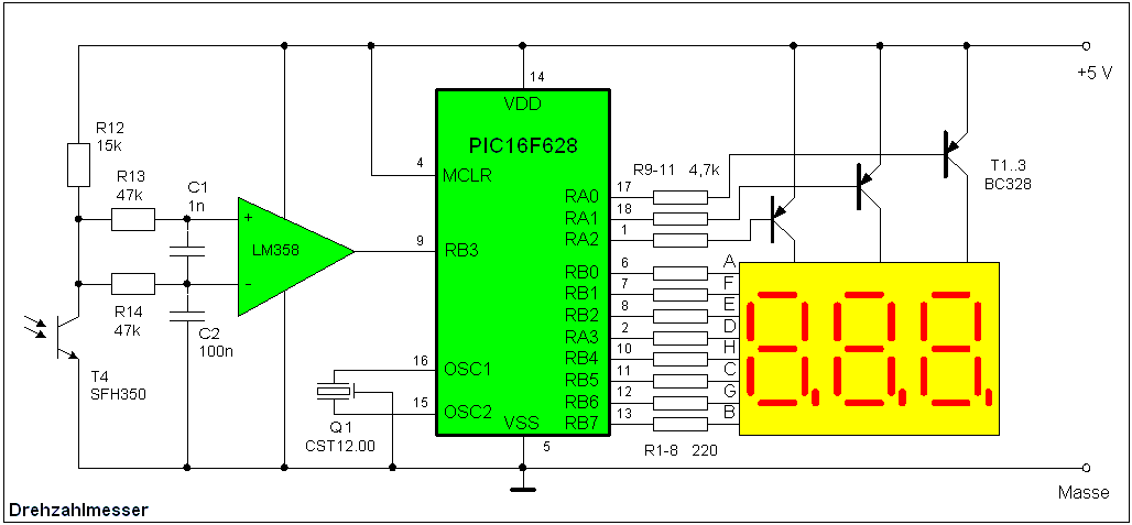

Ich habe folgene Schaltung zur Drehzahlmessung im Netz gefunden:
http://www.sprut.de/electronic/pic/projekte/dehzahl/dreh.htm
Diese Schaltung brauch e ich zur Drehzahlmessung eine Welle eines
Generators.
Kann ich einfach anstelle von T4 SFH350 in der Schaltung durch CNY70
ersetzen? alles andere bleibt nur die beiden Elemnete austauschen?.
