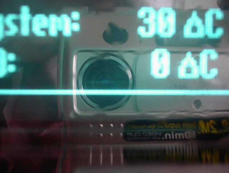

Hab mein VFD mit Spiegelfolie von Modulor "bezogen". Das Bild im
Anhang ist vom Test, alles zusammen existiert noch nicht.
Hab hier auch noch was davon liegen (ich glaube Mindestabnahmemenge
waren 1,20 Meter), könnte ein Testmuster gegen Portoerstattung (Brief)
zuschicken (wenn 10x5 cm ca erstmal für Tests reichen).
Die Folie ist einseitig mit einer Klebeschicht versehen und ist
wirklich als Spiegelfolie gedacht. Dadurch entstehen dann auch keine
Farbverfälschungen.
Aber bitte beachten: Das VFD dürfte um einiges heller sein als LEDs.
Gruss,
Henning

Hier noch ein Bild, bitte bedenken, das die Folie "Freihand" und
verknittert aufgeklebt ist, daher kommt hier der Spiegeleindruck nicht
so zur Geltung. War nur ein Test zur Lichtdurchlässigkeit.

danke für eure Tip's.
Die Spiegelfolie von Modulor sieht ja mal klasse aus, das wäre das
richtige. Wie dünn ist denn diese Folie bzw. hat die ne Klebeseite.
