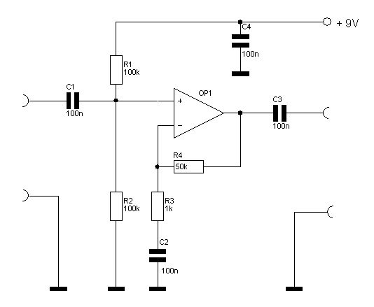

Nichtinvertierender Verstärker als Invertierender Verstärker umschaltbar machen.
Gast #1793919
möchte den vorhandenen OPV so realisieren, dass ich den Ausgang als
nichtinvertierend oder als invertierend umschalten kann. Wie lässt sich
dies realisieren? Wer kann mir hierbei helfen?
Vielen Dank im voraus.
Wolfgang
(Firma: Rehrmann Elektronik) #1794148
Wenn Du das Signal statt mit C1 mit C2 einkoppelst (C1 auf Masse) kehrt
sich die Polarität um. Zusätzlich reduziert sich der Betrag der
Verstärkung von 51 auf 50, aber das ließe sich kompensieren, falls
nötig.
Jörg

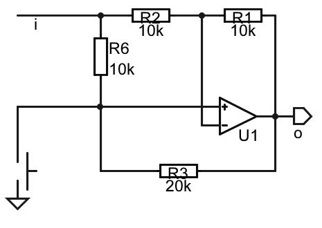

Persönliche Seite #1795487
Wolfgang schrieb:
> Hallo,
> Gruß
> Wolfgang
Hallo Wolfgang,
anbei eine Schaltung, die man mit einem einfachen Schalter zwischen +1
und -1 facher Verstaerkung umschalten kann.
Das ist jetzt die IDealschaltung, noch nicht fuer Deinen Fall
(Wechselstromvertaerker) umgearbeitet.
Kommst Du damit klar?
Gruss
Michael
