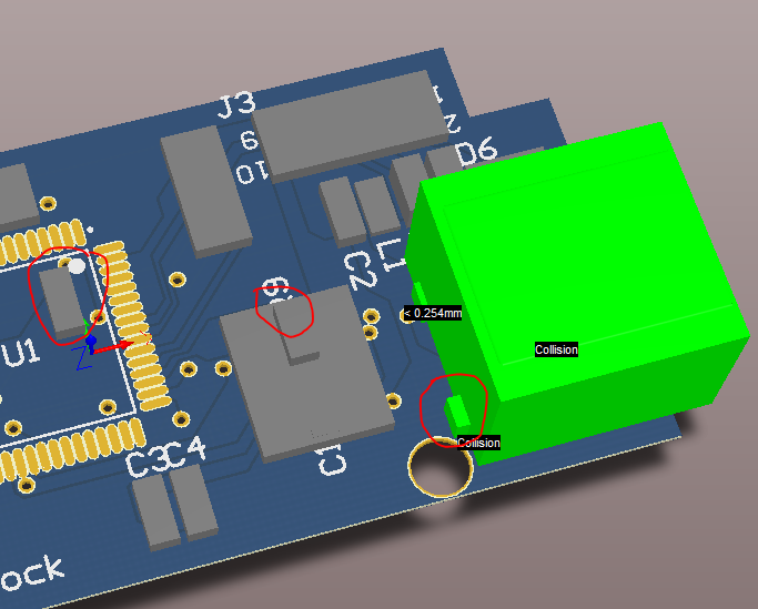

Ich stosse hier gerade auf erheblich Schweirigkeiten beim 3D-Design
meiner Platine.
Meine beidseitige bestückte Platine zeigt grundsätzlich die "Component
bodies" oben auf der Platine - auch wenn das Bauteil unten sitzt.
AUf dem Bildausschnitt kann man hoffentlich erkennen was ich meine.
- Der SMD-Kondensator neben 'U1' sitzt auf der Uterseite und darf
natürlich nicht den eigentlichen U1 behindern.
- Gleiches gilt für R9. Der Chip sitzt auf der Uterseite, R9 oben.
Trotzdem kollidieren beide.
-Der grüne Würfel ist ein STEP-Modell des USB-Steckers. Der rot
eingekringelte Fortsatz ist ein Widerstand auf der Unterseite.
Was muss ich beachten ?

Normalerweise kann man in der Footprint-Definition beim Hinzufügen eines
3D-Bodies bestimmen, auf welche Seite die 3D-Geometrie abgebildet werden
soll. Das einzige, was mir momentan einfällt, um diesen Effekt zu
erklären wäre dass du das Footprint bereits für die Unterseite angelegt
hast, aber den 3D-Body auf der Oberseite platziert hast (oder
umgekehrt).

> Eigentlich handelt es sich ausschliesslich um Standard-Bauteile, für die
> ich keinen Footprint erstellt habe.
Dann poste mal das Board, ich gucks mir mal an.
