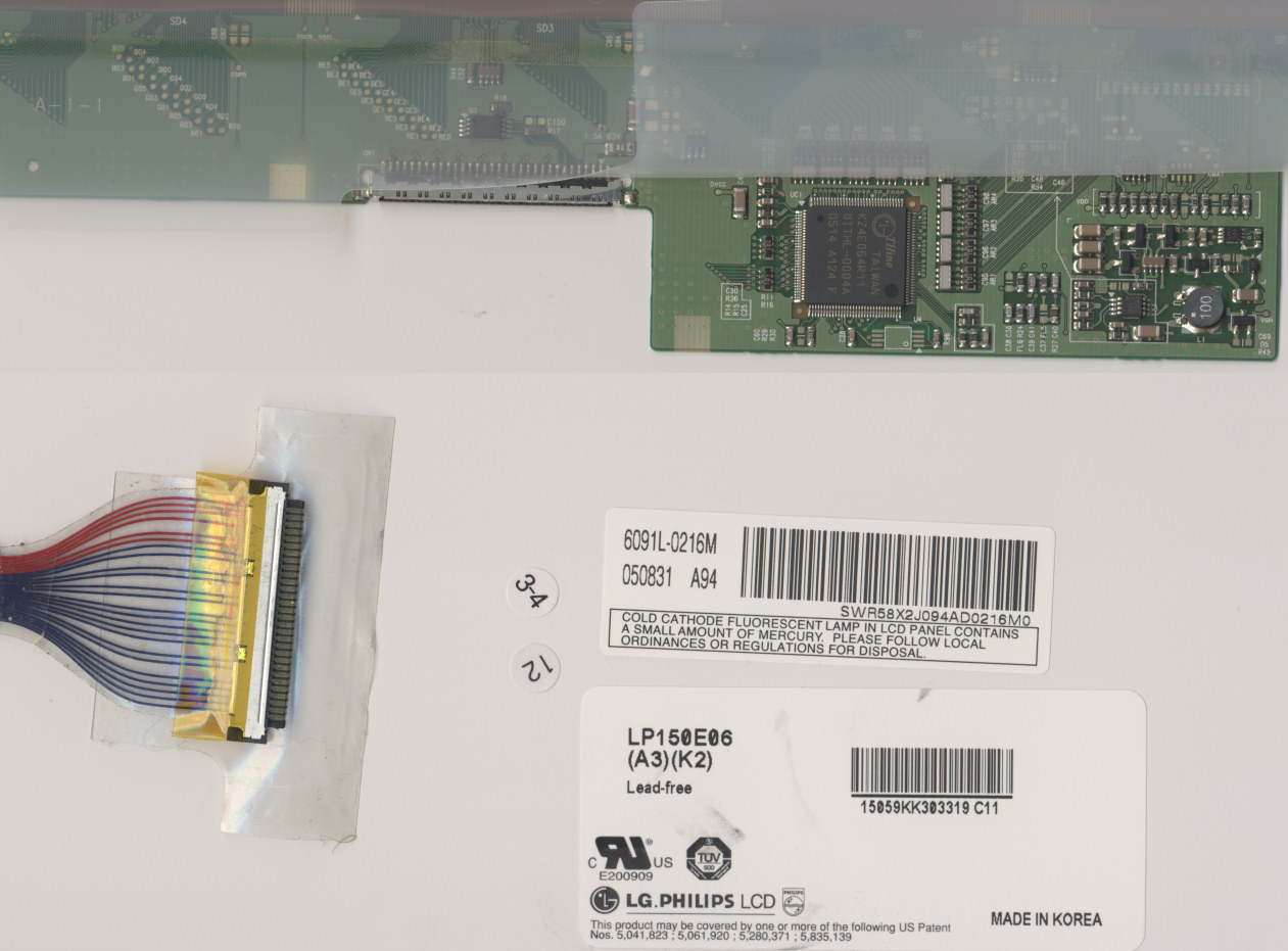

Ich habe hier ein LP150E06 (A3) (K2) LCD Panel aus einem defekten Compaq
nx6110.
Das 15" Panel hat eine Auflösung von 1400x1050.
Kann ich dieses Panel an einem PC per DVI oder VGA anschließen ohne
größeren Aufwand oder was könnte ich sonst noch damit anfangen?
Gast #1794481
Ich fürchte mal der Aufwand wird erheblich.
Solche Displays werden üblicherweise über LVDS angesteuert. D.h. du
brauchst einen LCD-Controller mit LVDS-Ausgang. Dummerweise kosten die
fast genauso viel wie ein kompletter Monitor...
Falls du ein FPGA-Board hast, dann könntest du versuchen das
anzuschließen. Ist aber eher ein Projekt für Fortgeschrittene.
