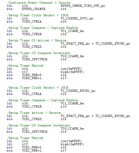

Hallo Hagen,
deine Frage ist zwar schon etwas her, aber vielleicht interessiert es
trotzdem noch.
Allerdings programmiere ich alles in asm, aber das sollte auch kein
Problem sein für C-Programmierer.
Im Anhang ist die Konfiguration.
TCE0/TCE1 sind konfiguriert als 32 Bit Timer im Frequency Capture Mode.
TCE0 Clock Source ist der Systemtakt
TCE0 Caputue Ereignis kommt vom Quadrature Encoder und ist auf Event
Channel 0.
TCE1 Clock Source ist der Überlauf von TCE0 (Ereignis liegt auf Event
Channel 1).
TCE1 Capture Ereignis ist das gleiche wie bei TCE0 (Event Channel 0).
Damit werden beide Timer über das selbe Capture Ereignis getriggert.
