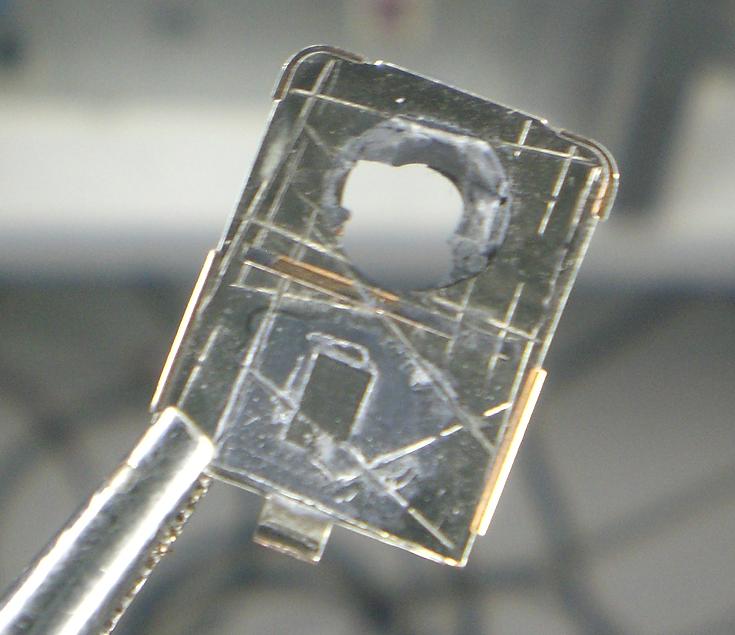

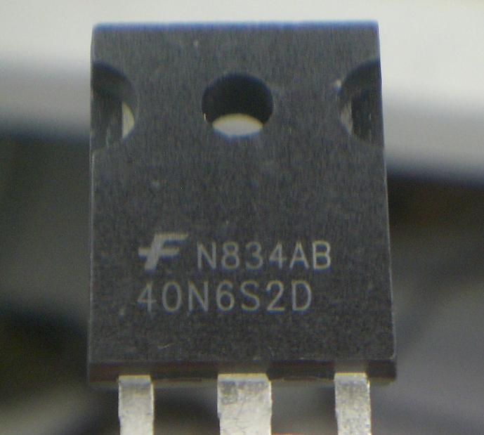

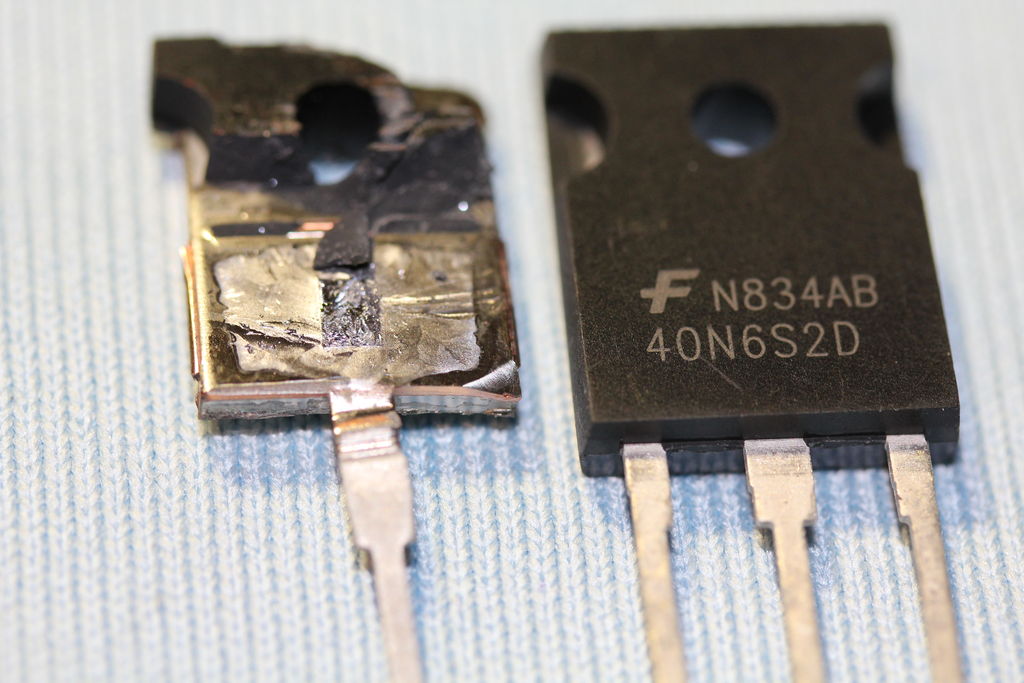

Hallo, so, nun wollte ich meine IGBTs, von denen ich vor einiger Zeit auch mal 50 Stück hier gekauft habe einsetzen. Meine IGBTs haben alle KEINE Diode :-( Kurios finde ich das schon... Wie sieht es bei anderen aus? mfg Stefan
Auch meine Module haben keine Reverse Diode. Der IGBT bricht bei Vce = -15,6V und -65µA durch. Entweder ist es eine Spezialanfertigung von Fairchild oder eine Fälschung.
Guckt euch doch die Fotos an, da sieht doch ein Blinder, dass dies Schrottware aus irgend einer indischen Fälscherfirma ist...

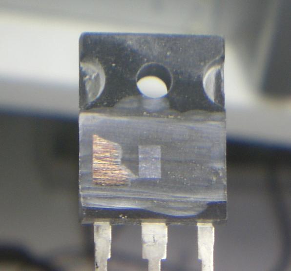

Hab mal einen IGBT aufgeschliffen. Der Chip ist auch verdammt klein... Und nur einer, soweit ich weis sollte ein zweiter drin sein, der die Diode darstellt. Hier mal ein Bild wie groß so ein IGBT Chip sein sollte. http://4hv.org/e107_files/public/1227609688_30_FT57865_igbt_explosion_1.jpg Auch sehen meine IGBTs noch anders aus als die auf den vorher gezeigten Fotos. Nichtmal der Stempel mit dem Datecode oder was auch immer das ist, ist drauf. mfg Stefan
Sicher, dass da keine diode Messbar ist? Dann wärs kein Igbt, denn die IGBT- dioden sind soweit ich weis eine Parasitäre erscheinung, die jeder Igbt haben muss. deswegen ist sie auch nicht auf einem eigenen chip.
@ Philipp Bigott (frickelfreak) >Sicher, dass da keine diode Messbar ist? Dann wärs kein Igbt, denn die >IGBT- dioden sind soweit ich weis eine Parasitäre erscheinung, die jeder >Igbt haben muss. Nöö, das ist beim MOSFET so. IGBTs haben keine parasitäre Diode, die kann und muss man extra dazupacken. MfG Falk

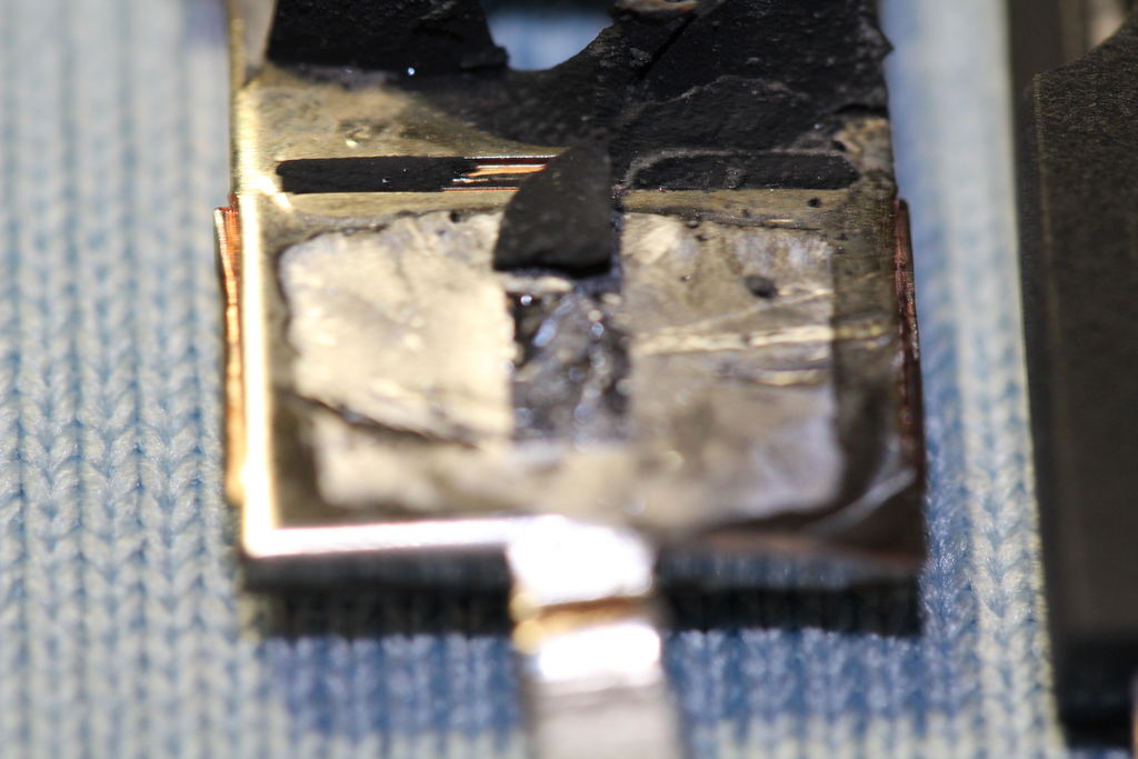

Stefan, kannst Du mal die rechte Seite tiefer schleifen? Habe auch meine Zweifel, für 75A ziemlich kleines Die. Hier ein offener (zerstörter) IGBT mit Diode: Beitrag "Re: Wer hat Erfahrung mit Induktionsöfen >1kW" http://www.mikrocontroller.net/attachment/59126/IGBT.jpg
Hallo, da ist nichts weiter drin. Auch unter der rechten Seite verbirgt sich nix mehr. Ich habe vorher mal einen IGBT mit der Zange aufgebrochen. Auf der Rückplatte sieht man schön wo der Chip aufgelötet war. Da ist auc keine zweite Stelle wo eine Diode gesessen haben sollte. Und ich habe ja gemessen, auch Messtechnisch ist keine Diode drin. Das zweite Bild zeigt noch den Chip von der Rückseite, sitzt also noch im Kunsstoffteil des Gehäuses. mfg Stefan

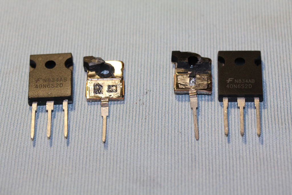

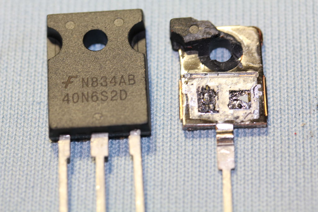

Hallo, leider sehe ich gerade, dass ich wohl Müll versendet habe. Zumindest teilweise. Es war offensichtlich so, dass zwischen meinen Stangen einige bei waren, die offensichtlich nicht original waren! Das wusste ich nicht und ich habe es auch nicht bemerkt. Erst durch erneutes lesen dieses Threads bin ich drauf gestoßen. Ich habe Bilder beigefügt. Das erste zeigt links einen meiner Meinung nach originalen und rechts einen der gefälschten. Die Rechten habe ich alle entsorgt. Ich schicke JEDEM, der von mir welche von den schrottigen erhalten hat kostenlos und ohne Versandkosten Ersatz. Bitte an die oben genannte Adresse schreiben. Ich wusste es wirklich nicht! Von den linken habe ich noch sechs Stangen. Es tut mir wirklich leid, das war keine Absicht, sondern ungenügendes Prüfen meinerseits. Entschuldigt das bitte. Viele Grüße, Matthias
So, zwei haben sich gemeldet. Bis zum 15.02.2011 möge bitte jeder, dem ich damals "falsche Ware" verkauft habe, sich an mich wenden. Danach kommen die letzten Chips zu ebay, ergo ich kann dann nichts mehr umtauschen. Die falschen sind ja recht offensichtlich äußerlich zu erkennen. Viele Grüße, Matthias
