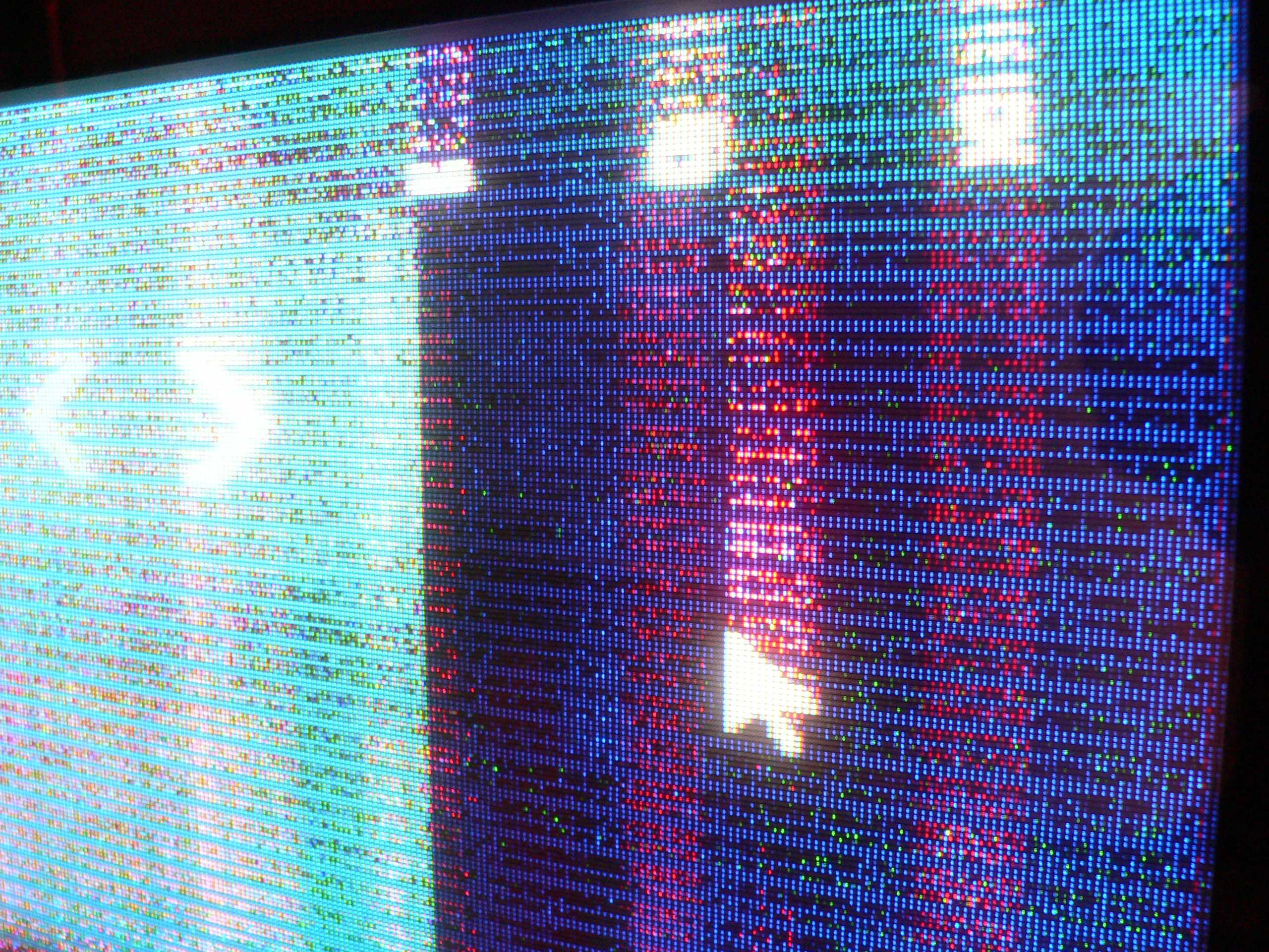

Ich hab hier einen Samasung 42S5H Plasma TV stehen, bei dem das Bild
schlecht ist. Und zwar sind zeilenweise die Pixel am flackern, meist in
rot. Genauer ist 1 Zeile gut, 3 rauschen, 2 sind gut, 2 rauschen, 1 gut,
3 rauschen etc.
Ich versuch mal ein Photo anzuhaengen, ich hoffe dass es klappt. Die
komplett blauen Zeilen sind die guten...
Google redet da sehr oft von defekten Y-Buffern. Jedoch wird da meist
vom kompletten Ausfall eines Bildbereichs geredet. Die Y-Buffer sind
zwei Platinen mit je 6 ICs drauf.
Mir ist es nun etwas unlogisch, dass diese defekt sein sollen, da sich
das Muster alle acht Zeilen wiederholt - wenn es an der 12 ICs liegen
wuerde, waeren es doch eher nach 12 Zeilen?...
Wenn mir nu einer einen tollen Tip zur Reparatur geben kann, waere das
natuerlich super. Allerdings hilft es mir schon, wenn jemand eus
Erfahrung sagen kann, was einen solchen Fehler verursachen kann.

hm, deine Ersatzgeräte-Logik verstehe ich nicht: Da bietet also jemand
ein baugleiches Gerät an, bei dem "ALLES AUSSER dem Y-Puffer noch gut
ist"
und dein Gerät hat "alles außer MÖGLICHERWEISE dem Y-Puffer" noch gut
(unterstelle ich mal)
wo wäre aber jetzt dein Nutzen bei dem Deal? Wenn du Pech hast, ist es
bei deinem Gerät DOCH der Y-Puffer, und du hast 2 gleichartige
Halb-Zombies. Bist du Elektro-Schrott-Sammerler oder wieso möchtest du
so was machen?
--> Frag doch mal den Anbieter nach dessen Ausfall-Erscheinungen am
Gerät. Wenn die so ähnlich sind wie bei dir dann machts ja kaum Sinn...
Sind denn die Treiber-Bausteine auf den Y-Puffer-Platinen schwer zu
beschaffen? Das wird sicherlich wesentlich günstiger sein, nur die Chips
da auszutauschen, als eine komplette PLatine neu zu besorgen.
Hast du auch mal mit Dosenkälte (Kältespray) gearbeitet, um zu
identifizieren, ob die Bauteile einen Schlag abbekommen haben?
Elektrolytkondensatoren geprüft? Spannungsversorgung des Netzteils ist
"sauber" ?

Jaaa... zeitbedingt hat wohl meine Erklärung etwas gelitten... sorry.
Bei dem angebotenen Gerät wird ausdrücklich darauf hingewiesen, dass die
Y-Buffer ersetzt werden müssen. Das wegen "Kein Bild".
Die Y-Buffer sind 2 Prints mit je 6 Bausteinen - kosten 150€ das Stück.
Was ich denn versucht habe:
Mal den einen, mal den anderen Y-Buffer ausgebaut: Der Fehler ist der
gleiche, ausser dass dann eine Bildhälfte mangels Buffer schwarz bleibt.
Fröhlich mit der Dose an den Buffern rumgekühlt: ändert nix.
Kabel raus und wieder rein, alles mal optisch geprüft: nix verdächtiges
zu sehen.
Da sich der Fehler über das gesamte Bild alle acht Zeilen wiederholt,
denke ich, dass es nicht an den 2 separat angecshlossenen Buffern liegt,
da dann beide den genau gleichen Effekt haben müssten (?)
Ah ja: Die Chips auf den Buffer-Platinen haben Kühlkörper, welche wohl
mit viel Liebe verklebt wurden - nach zerstörungsfreier Entfernbarkeit
sehen die nicht aus. Da wurde auch noch rund um den Chip geklebt.
