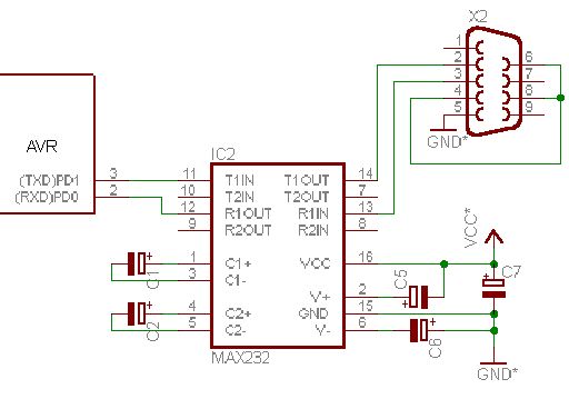

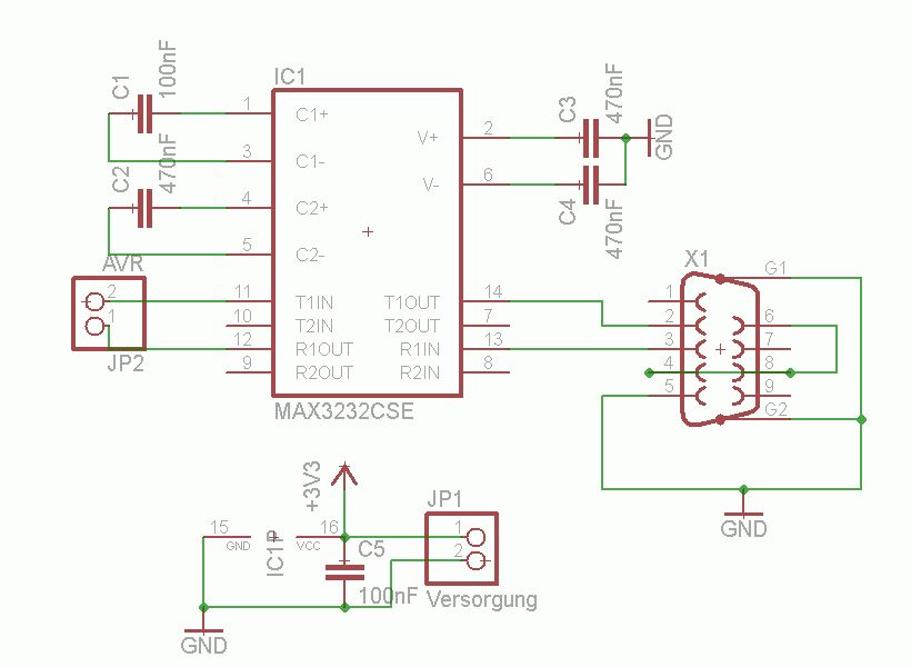

Ich habe mir vor einiger Zeit eine 232 Schaltung gemäß Tutorial
aufgebaut. Funktioniert auch so einwandfrei. Heute habe ich das ganze

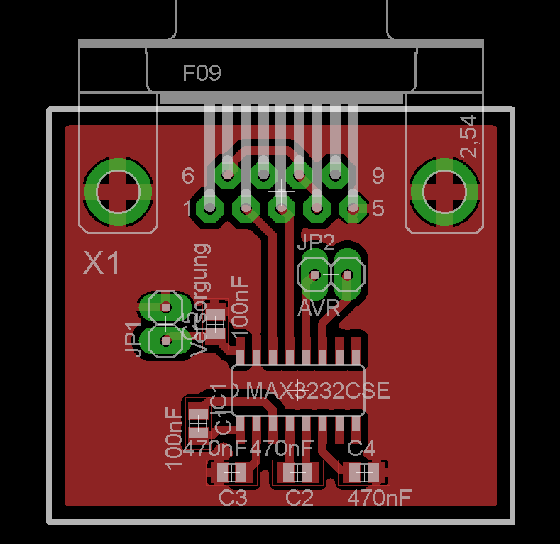

mit einem 3232 aufgebaut. Der IC ist korrekt eingesetzt. Die Kerkos
haben keine Lötbrücken. Alle Pins sind ideal angelötet (mit Mikroskop
überprüft -> keinerlei Fehler entdeckt). Nun zum Problem: Wenn ich von
der vorhandenen Schaltung mit AVR die 3,3V sowie GND am Extra-Board mit
dem 3232 anlege, bricht die Spannung zusammen und der AVR macht einen
Reset. Schließe ich die 232 Schaltung an funktioniert es ohne
Spannungseinbruch. Nur beim Übertragen verhaspelt sich der 232 halt. Ich
habe echt keine Ahnung mehr wo der Fehler in der 3232-Schaltung liegen
könnte. Jemand vielleicht einen Denkanstoß? Ich verwende das SOIC-16
Gehäuse.

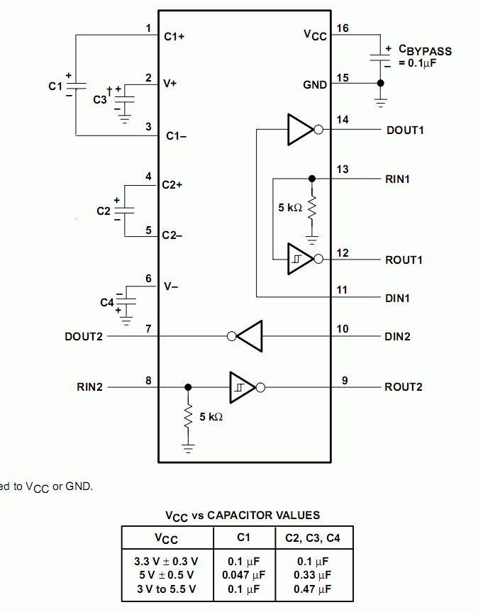

Gast #1799121
Der Kondensator an V+ wird üblicherweise zwischen VCC und V+  und nicht
an Masse angeschlossen. Falls er nicht genügend Spannungsfest ist könnte
das die Ursache sein.
Gruß Anja

Gast #1799660
Also ich habe C3 an VCC angeschlossen... keine Besserung.
TK schrieb:
> Steckst Du die Extraschaltung einfach hinzu, wenn das AVR-Board schon
> versorgt ist,
Ja genau!
Ich messe direkt am Spannungsregler und die Spannung geht von 3,3V auf
1,15V runter. Der AVR macht dann halt nen Reset.
Kann es sein, das der 3232 einen Schaden hat? Wäre der erste IC bei mir.
Gast #1799708
Ich mache jetzt ein komplett neues Layout und die Platine entsprechend
auch neu. Nehme noch den übriggebliebenen 3232. Mal schauen.
Trotzdem Danke für Eure Hilfe!!!
