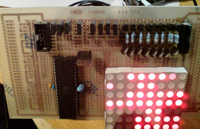

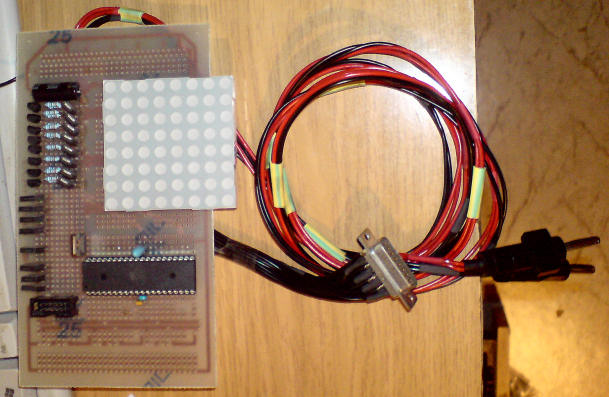

Gast #1806651
anbei noch ein paar Medien von meinem Weihnachtslicht (8x8 Matrix).
 Draußen (zur Weihnachtszeit) hängen dann 64 Halogenspots und werden von
der Atmelplatine angesteuert. Das Display dient nur der Kontrolle. Auch
hier fliessen Ströme im Amperebereich (6-8 effektiv). Man bekommt das
schon hin. Gut - die Sache mit den Motoren ist jetzt nocheinmal etwas
speziell...
Allerdings würde ich das Teil, so wie es ist, nur ungern zum Kauf
anbieten.
Viele Grüße
Axelr.
