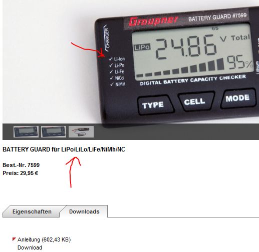

Auf der Suche nach dem passenden Programm für einen Li-Io Handyakku fand
ich in dem MEnü meines Laders den Eintrag "Lilo" (neben LiPo und LiFe).
Ist das ein Akkutyp oder nur ein falsch interpretiertes "LiIo"?
Ich vermute es, Bestätigung wäre gut!

Im Datenblatt steht LiIo also Lithium-Ionen-Akku. Nur die Schriftart ist
komisch und die "Profis" von Graupner haben das falsch abgeschrieben.

Graupner hat ganze "LiLo" produkt reihe, einfach danach suchen auf deren
webseite ... das muss eine BWLer/Azubi/Webmaster/Produktmanager mischung
sein.

Die Dinger sind eigentlich alles Li-Ionen-Akkus. LiIo steht dabei für
die "normalen" mit flüssigem Elektrolyt, LiPo für Lithium-Polymer-Ionen
(Gelförmiger Elektrolyt) und LiFe für Lithium-Eisenphosphat.
Unterscheiden aknnst du die drei Typen an der Nennspannung:
LiIo 3,6V
LiPo 3,7V
LiFe 3,3V
Die Graupner Nanophosphate sind in wirklichkeit von A1123 und sind
Lithium-Eisenphosphat Akkus.
LG, Björn
> webseite ...
Die scheinen noch unfähiger sein als ich sowieso schon glaubte.
Durchgängig wird da LiIon zu LiLo abgetippt.
