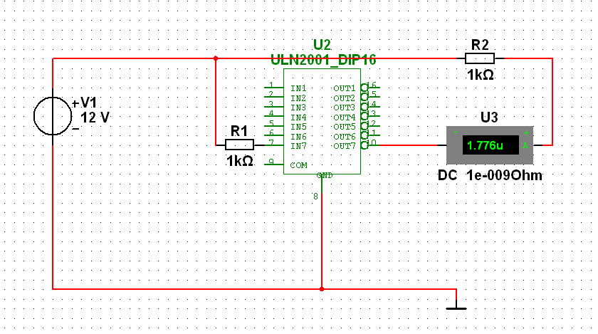

Hi, ich habe grade den ULN2001 in der mangel und wollte mal ein bissl über ihn lernen: Wieso kommt da kein nennenswerter stromfluss? Danke =)

Hi, ich habe grade den ULN2001 in der mangel und wollte mal ein bissl über ihn lernen: Wieso kommt da kein nennenswerter stromfluss? Danke =) Fehler im ULN2001A-Modell oder im Simulationsprogramm? Kannst du das Modell des ULN2001A irgendwie anzeigen lassen, so dass man es auf Plausibilität prüfen kann? Wenn es sich bei dem Programm um einen Spice-Verschnitt handelt, sollte das möglich sein. Sind die Verbindungen an den Pins 7 und 8 wirklich vorhanden, oder sind (wie manchmal bei Eagle) die Leitungen mit den Pins zwar grafisch, nicht aber logisch miteinander verbunden? Lass doch das Simulationsprogramm mal die Spannungen an den Pins 7, 8 und 10 und an den beiden Anschlüssen von R2 messen, jeweils gegen GND.
#1803390
Multisim 10. Das hat auchn Festspannungsregler 12V der ohne alle angeschlossenen Anschlüsse einfach +15V macht. Ohne Stromkreis :D Also theoretisch sollte das so schon richtig sein, meinste?
#1803418
thx^^ ich hasse multisim. und das soll sooo viel geld kosten. tz. dreckskagge. nichmal den lm3914 hats drin. -> machts wertlos.
#1803448
schon^^ aber einmal mit gearbeitet is besser als 100 mal drüber geredet ;) http://forums.ni.com/t5/Circuit-Design-Suite-Multisim/ULN2003/m-p/757453 "I'm trying to design a circuit that requires the ULN2003A driver IC. I've checked the Multisim ULN2003 model and it is an empty file - i.e. no model parameters at all." Kann es sein, dass an den Multisim-Modellen noch etwas gearbeitet wird? ;-) Im obigen Link bietet jemand ein Modell für den ULN2004 an, das ganz gut funktionieren soll. Vielleicht kannst du daraus ein ULN2001-Modell machen, indem du den Basiswiderstand entfernst. Da das Modell als Binärdatei vorliegt und ich kein Multisim habe, kann ich es mir leider nicht anschauen.

Die datei werd ich zu hause prüfen. Habe schon nach sowas gesucht aber ncht gefunden. DANKE :D Ja multisim soll ja das non plus ultra sein aber naja für 3500 euro bekomm ich schon nen auto, davon hab ich mehr^^ Antwort schreibenBitte melde dich an, um einen Beitrag zu schreiben. |
