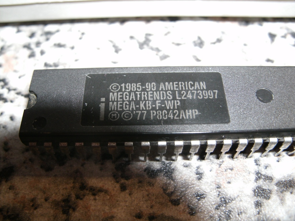

diese Controller dienten in den Anfangszeiten der PC-Ära (80er Jahre)
als Keyboard-Controller in PC-AT-Systemen. Sie sind maskenprogrammiert
oder OTP-Versionen und haben kein Flash (das gab es damals noch nicht
Also nicht weiter verwendbar  :-(
Sie haben ein 8bit-Bus-Interface, über das das PC-System ihn abfragen
konnte.

> Flashen ist selbstverständlich gar nicht.
Es gibt den 8042 auch als Eprom-Version. Die waren frueher sogar
erstaunlich oft in PCs zu finden. Aber wenn man einmal das Datenblatt
eines MCS48 gelesen hat dann will man die heutzutage auch garnicht mehr
verwenden.
Da muessen noch mindestens 20Jahre vergehen bis man die Einschraenkungen
mit Nostalgie verklaeren kann. :)
