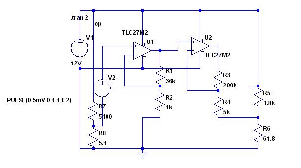

Hallo, ich habe folgende Scaltung aufgebaut(anhang)
In der Realität verhält sich alles fast so wie simuliert, nur fällt an
R3 fast keine Spannung ab, und damit folgt der Ausgang hier ganz einfach
den Eingängen, ich bräuchte aber die große Verstärkung von hier 40, habt
ihr Ideen was der Fehler sein könnte?

Die Versorgung der OPs ist nicht OK.
Sie brauchen eine symetrische Betriebsspannung.
Den Schaltungsteil mit dem zweiten OP
verstehe ich auch nicht ganz. Nichtinvertierender Verstärker?
